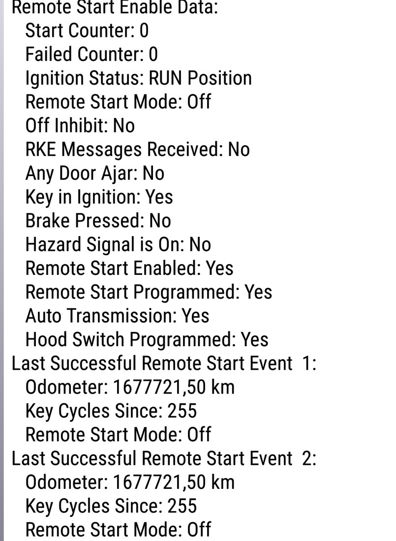

Активировал автозапуск на рестайле 2015 г. Отчитаюсь, может кому будет полезно. Купил ключ на Али 5-ти кнопочный, приезжает с батарейкой. Активируем с помощью Alpha OBD - Body computer - Активная диагностика - Изменение конфигурации - Remote start present - yes.  Затем узнаем pin иммобилайзера, я считал программой Pin puller, есть в маркете, условно бесплатная, для рестайла надо потратить 100 токенов - 1500 р. Программа стабильно работает с OBDlink MX, у меня был обычный ELM327 v1.5, получилось с 3-го раза, до этого была ошибка по таймауту. Считывать нужно в Off, не в Асс и Ign. Лучше вообще ключ подальше от машины положить.
Далее открываем Alpha OBD, заходим в блок Радиочастотный хаб модуль (RFH) - Активная диагностика - Программировать FOBIK зажигания, премиум система - вводим свой pin - старт. Следуя инструкциям нажимаем кнопку "unlock" на новом ключе, ждём завершения. Все, автозапуск работает. Китайский ключ привязываем на свой страх и риск, но я не понимаю, как он может отвязаться. Либо покупаем оригинальный.IMG_20200321_155953.thumb.jpg.afefbf069c15dc219efb283bb6d321bc.jpg
IMG_20200321_160137.thumb.jpg.312e68fd3891bb978b104d6d0b18e135.jpgIMG_20200321_155825.thumb.jpg.813f114a85a0b4bdb2138496af10f3e5.jpgScreenshot_2020-03-21-15-51-01-369_com.AlfaOBD.AlfaOBD.thumb.jpg.89a054d446da4b9d5fe98ac457a05407.jpg
Кстати, альфа сама отлично pin вычитывает...
