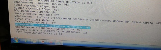

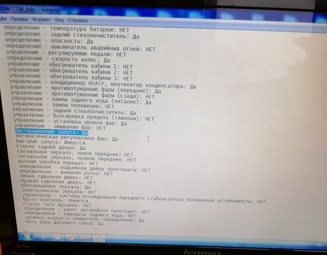

Всем доброго дня.  Занимаюсь автозапуском не могу найти концевик капота. гранд чероки  WK2  2011 г.в. американец. Может быть что его нет вообще?  в замке нет , ни штекеров ни проводов каких по близости нет .   Альфа по диагностике дает такую картину.  " определение - капот автомобиля приоткрыт: НЕТ",
   "Дистанционный запуск: Да
   Быстрый запуск: Имеется"

Может кому пригодится в дорестайле  , активировать концевик капота Альфой можно в пункте  Configurable Inputs:  Input #2 (B11)  поставить значение  Hood Ajar
Тоже столкнулся с такой же проблемой.
