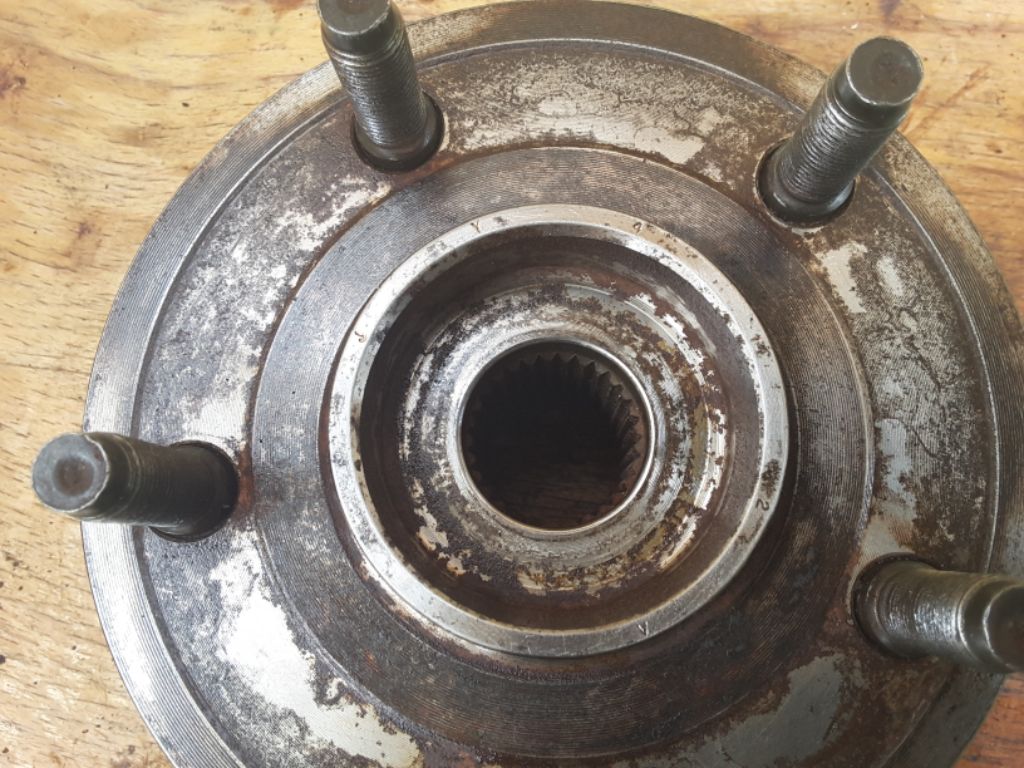

Ниже то что стояло..
Если кто умеит, определите что стояло..
Внешне я ее осмотрел но так и непонял..
На торце есть отдельно стоящие буквы..
J Y 4 1 2 A больше ничего не нашел..
Датчик ABS от фирмы ATЕ.
