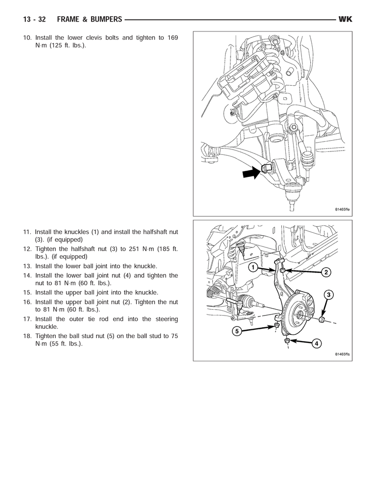

Перичитал и понял, что ступица держится в кулаке на 3 болтах с усилием в 136н.м
Взято отсюда..
А центральная гайка  гранаты,ШРУС  затягивается с усилием в  251 н.м
Взято из  этого документа...
