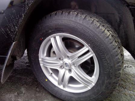

Переобулся на лето. Поставил YOKOGAMA GEOLANDER AT/S 265/60 R18 . Диски K&K с вылетом 45мм по дизайну старался подобрать максимально похожие на оригинальные. Долго сомневался и высчитывал размер резины и параметры дисков. Все встало нормально. Ничего не задевает. Результатом доволен. Жип с новыми тапочками смотрится неплохо.

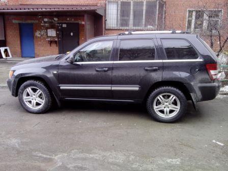

@Kirill74, а можно днём и в фокусе? чтоб там сбоку видно было...

Диски K&K с
А ширина обода какая?
И это без лифта?
Диаметр: 18 дюймов, ширина обода: 8.0 дюймов, LZxPCD: 5x127,вылет: 45 мм.DIA: 71.6 мм. вес: 12.1 кг.
И не нужно говорить, что 8.0 - это мало, получиться "яйцо",  нужно было 8.5 ...Это уже выпито
И это без лифта?
Без лифта. Пружины от Командера 5.7. Расстояние от середины ЦО переднего колеса до крыла 485мм .
На данном ресурсе неоднократно приводились сведения о том, что данный типоразмер 265/60 R18 встает без лифта, но без указания моделей шин, что я считаю неправильным. У разных производителей в одной и той же размерности параметры шин существенно различаются.

Без лифта. Пружины от Командера 5.7. Расстояние от середины ЦО переднего колеса до крыла 485 мм .
Значит он повыше стока полюбасу.
Перезалил фотку. Сделал вид сбоку, в фокусе, горизонт не завален )))

Гармонично и как должно с завода, на мой взгляд...
