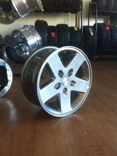

Автомобиль: Jeep Grand Cherokee III 3.0 CRD VIN: 1J8HCE8MX8Y133935 иJeep Grand Cherokee 5.2 i VIN: 1J4GZ78Y1RC232541 1994 г.
Город: ногинск
Вопрос к знатокам..............
встанут ли  17 диски от Jeep Wrangler на WH........?
типа таких.

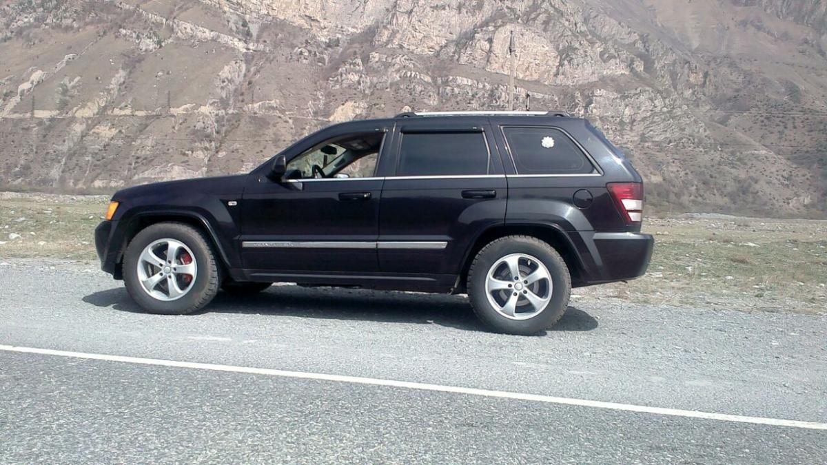

Автомобиль: JEEP Grand Cherokee WH 2008 4.7 Limited
Город: Владикавказ
типа таких.
Да, встанут. Вылет у них чуть меньше чем у штатных (+44, у штатных +50 вроде)
типа таких.
Вот тут полно фоток как они будут смотреться на машине.
Город: Владикавказ
Резина 265/60/18, диски с вылетом 40. Всё остальное сток. Ничего нигде не цепляет.
88
Автомобиль: Jeep
Город: Тверь
У вас вроде как расширители колесных арок стоят,или мне показалось.
Изменено пользователем nelidov
35
Автомобиль: Jeep Grand Cherokee 2008 CRD Overland
Nissan Patrol 2006 3.0D MT
Город: За Уралом
Ага, и суппорты Брембо. Видимо, что-то позаимствовано от SRT ?)
Город: Владикавказ
Расширители действительно от SRT, а суппорты это муляж  :D
