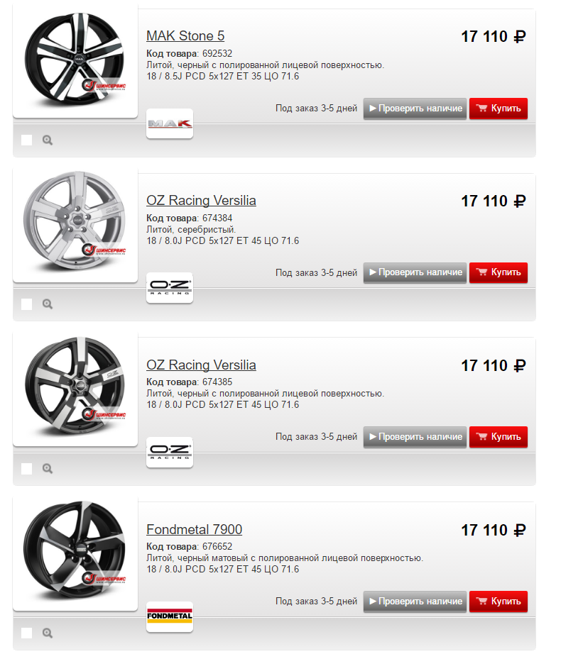

Ну просто я вот на сайте смотрел, ввёл именно поиск по машине, и везде выдаёт такие странные ET. Даже 35 показывает. Вот и переживаю что с 56.4 могут быть проблемы. Как бы проставки не понадобились...

@Oleg40 прав, 50.8 стандартный вылет. Вылет 40 (если память не изменяет) стандарт для СРТ, так что в любом случае встанет и на неСРТ версии. А вот 56 - это чревато

Так как мне лучше поступить, брать резину 18 радиуса и надеятся что всё прокатит, или...?

Ничем не чревато. Ставь смело. Там вполне хватает места и там более 5.6 мм (разница). Главное с резиной не переборщить.Подобрать по шинному калькулятору ширину баллона , равную ширине стока.
Диски-то наверное прикидывал уже ? Если всё норм., то с резиной проблем не будет.

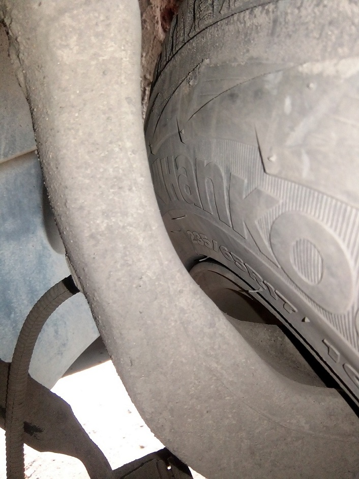

Сейчас залез посмотреть, влезет ли 265-я резина, и закрались у меня сомнения... Расстояние между бортом 235-й резины и алюминиевой стойкой чуть меньше двух сантиметров. 265 тогда вообще впритирку встанет, если касаться не начнет(((.

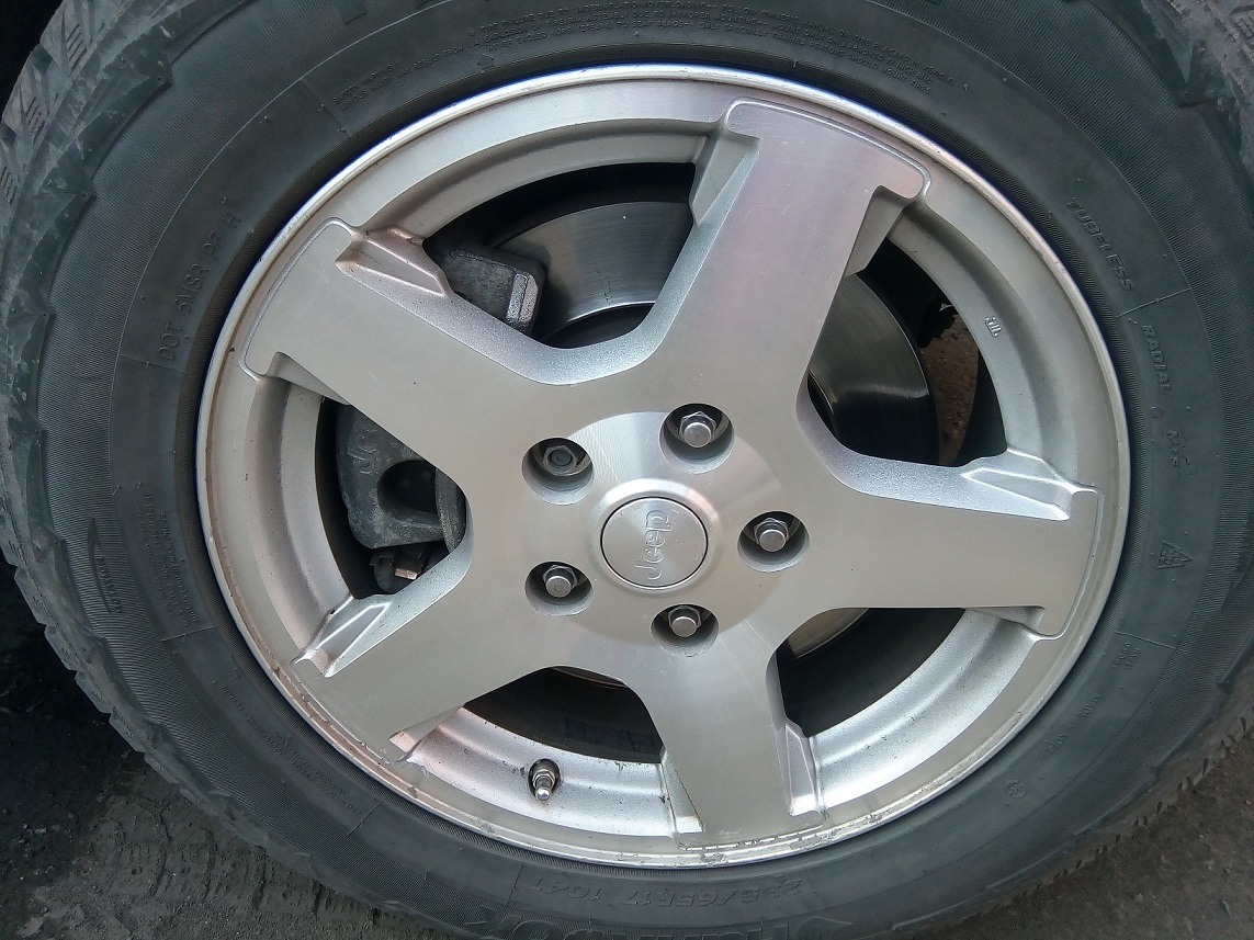

Диски вот такие:
Вот так сейчас:
