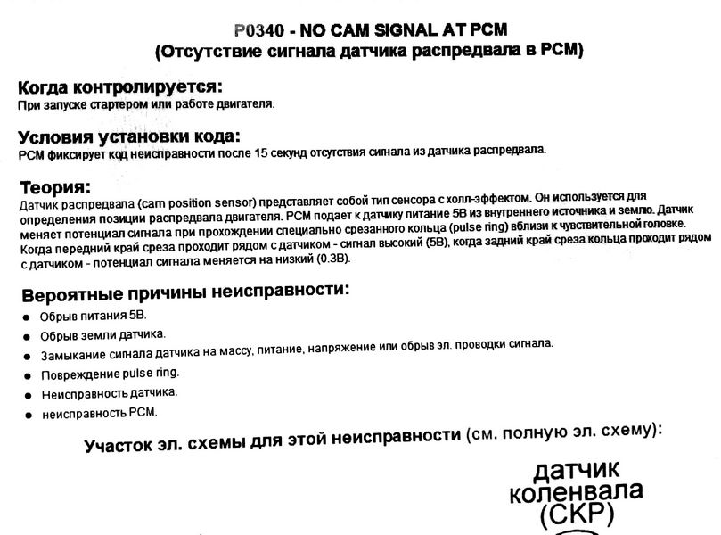

Ошибка 0340 для 4х литрового, вообще то говорит о неисправности датчика распред вала .Кусочек схемы и пояснения прилагаю.Думаю электрику будет понятно.
За качество картинок извиняюсь.Программа не даёт делать скриншот.

10 часов назад, sergWJ сказал:
Приветствую! А что за программа если не секрет?
42
Автомобиль: Grand Cherokee WJ 4.0 Laredo 2000г
Город: Сурск
11 часов назад, seeking сказал:
http://e-detector.ru/  там покупал.
