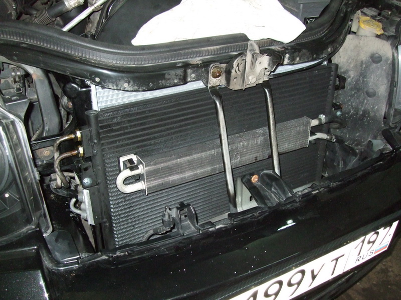

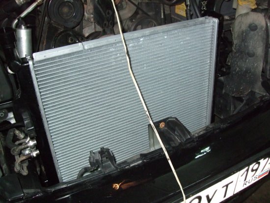

Седня добрался до блока радиаторов. Старые вытащил, новые прикрутил. Всё ништяк, залил антифриз, завёл - нормуль. Радиаторы снимать удобно - откручивается верхняя поперечина к которой ещё нижняя часть замка капота прикручена и всё становится доступно. Основной радиатор (охлаждения двигателя) можно вытащить вместе с кожухом электровентилятора охлаждения двигателя, только нужно открутить верхнее левое крепление кожуха к радиатору (если спереди смотреть) - там под гайкой ушко крепления осушителя кондея, который нужно оставить на месте. Ну и фишку питания электровентилятора отсоединить нужно конечно же...
После снятия основного радиатора можно снять конденсатор системы кондиционирования (пусть будет конденсор для краткости). А можно и наоборот - снять конденсор не снимая радиатор охлаждения.

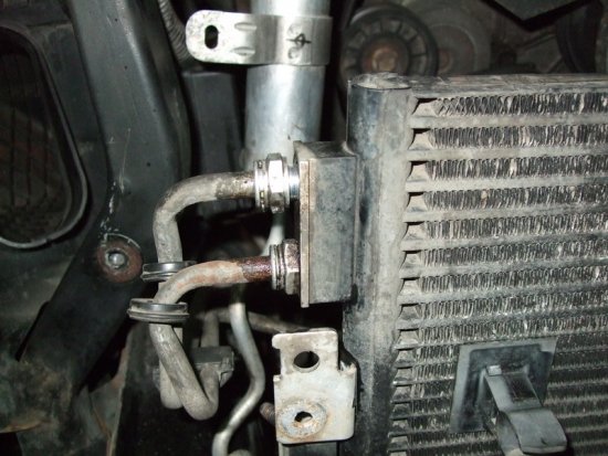

Есть только "пара интересных" моментов: Трубки масляной магистрали АКПП и трубки кондея.
Трубки масляных магистралей. Я этого боялся больше всего, ибо начитался про трудности откручивания из-за "прикола от крайслер" - защёлкивающиеся быстроразъёмы. Оказалось что проблемы никакой нет, ибо защёлки эти находятся в корпусах фитингов, вкрученных в тело радиатора: Ключом на 19 фитинги выкручиваются и всё! Вообще никакого гемора нет, ога. Вот оно:
Снял - поставил кароч... Другое дело - трубки кондея. Точнее геморойная одна трубка, которая от нижней части бачка осушителя идёт и прикручивается к радиатору кондея. Трубка короткая, корявая... Вторая трубка (от компрессора которая ) - имеет резиновую часть трубопровода за счёт которой имеется некоторая мобильность - можно в сторону отвести и т.д., а трубка от осушителя жёсткая, при снятии штуцера со шпильки крепления к привалочной плоскости радиатора - трубка гнётся и если обратно прикручивать "как есть" - получается перекос...
Кароч: Шпильки на которые садится "прижим" трубок - они выкручиваются. Нужно сначала выкрутить шпильки, после - подвести и отцентровать трубки к входным отверстиям радиатора, потом накрыть прижимом и вкрутить шпильку. А на шпильку уже накрутить гайку крепления.
Кста, теперь понятно почему к новому радиатору (конденсор + рад акпп) пара шпилек шла в комплекте отдельно в пакетике... :)
Это все для более тонкой трубки (от бачка осушителя) актуально. Более толстая (верхняя на фото) трубка прикручивается как хочешь...
Вот эти трубки сопсна:
В общем, с нижней трубкой я перемудрил чёт, затягивал с перекосом, потом откручивал обратно и опять прикручивал... Не уверен я в качестве соединения кароч. Записался на завтра на заправку кондея - посмотрю что вышло...
Ну а в остальном - ерунда. Места много, крути гайки с болтами как хочешь...
