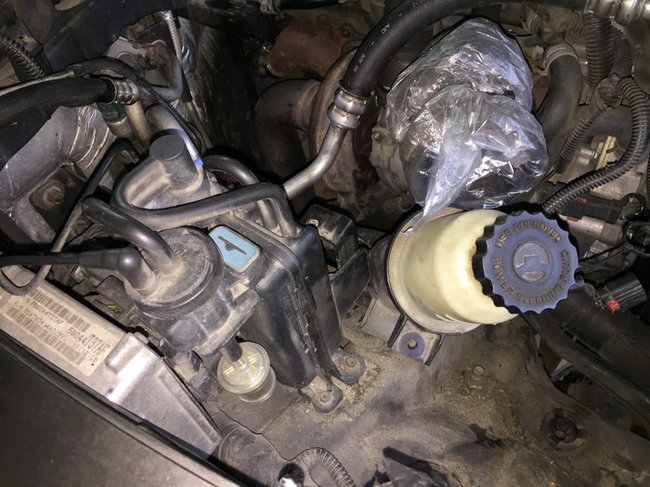

Хочу дополнить коллегу Unovad про замену этого датчика. У него есть неточности и ситуация у меня была похуже: я не мог делать ничего снизу, т.к. поставив машину вечером в гараж в абсолютно рабочем состоянии и отлично проездившую целый день, на следующий день она неожиданно просто не завелась. Сканер тут же показал ошибку "Цепь датчика положения коленвала", номер забыл. Я даже не мог поставить её на башмаки, чтобы делать что-то снизу.
Пришлось добираться сверху, ища местоположение этого датчика. Сразу скажу – он находится не под турбиной, как писал коллега Unovad , а под коллектором выпуска, который идёт в трубку ЕГР.
Изменено пользователем vic
Снимал:
 - короб воздушного фильтра,
- бачок охлаждающей жидкости, предварительно выкачав содержимое шприцем в бутылку,
- открутил, чтобы не мешался бачок жидкости усилителя руля и сдвинул его вперед-вниз,
- трубочку с актуатора турбины, чтобы случайно не повредить её,
- хомут соединения трубы выхлопа - он колючий, мешал руку просовывать
- две тепловые защиты: с турбины и под ней уже - ту самую, за которой находится датчик, она из пупырчатого металла,
- чтобы не раздражал, отщёлкнул амортизатор капота. Одного амортизатора не достаточно – подставил деревяшку, чтоб капот не съезжал.
Учитывая, что здесь народ рукастый и обеспечен инструментами, сложность сей операции «два из трёх». У меня просто заняло много времени, я же не знал точно что делать и где находится датчик.
Чтобы снять сам датчик лучше снять кронштейн, на котором крепится разъём – один винт и можно спокойно отжимать защёлку у разъёма.
Спасибо, что коллега Unovad предупредил про винт, которым крепится сам датчик к двигателю – действительно плохо выштампованный внутренний шестигранник, который не разберясь можно легко «слизать», хотя я подобрал нормальный, не мебельный шестигранник на 5мм. И закручен он с каким-то нечеловеческим усилием. Два часа отмачивал в ВД-шке, плюс надел на шестигранник  небольшую трубку - для рычага.
Прозвонил на снятом датчике контакты – по всем направлениям - ноль реакции, т.е. обрыв. Стало спокойней на душе, я боялся, что датчик окажется целым, и придётся возиться с электрикой.
Заменил на такой же Бош.

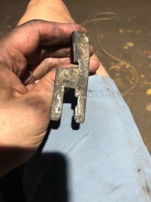

Всем привет! Дополню коллег
болт, который держит кранштейн «фишки» (у меня) под торкс 30. «Фишку» с кранштейна на моторе снять вряд ли получится. Нужно сжимать боковые усики пасатижами чтобы снять с кранштейна.
