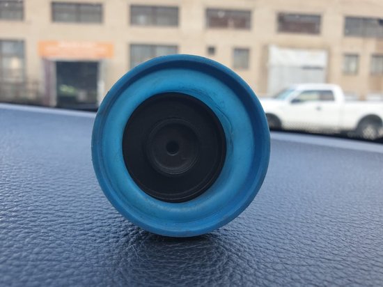

Доброго дня!
Хочу поделиться с форумчанами хорошей новостью.
Нашли причину неисправности, почему вылетала ошибка Р0402 и ограничивалась мощность двигателя. Искали 3 месяца, грешили на все что можно, клапан ЕГР, подсос воздуха, ДМРВ и т.д..
Причина оказалась банальной и не дорогой, вышел из строя датчик абсолютного давления воздуха. Заменили датчик - проблема ушла.
PS: Хочу выразить огромную благодарность Лунному пчелу за помощь в поиске неисправности!
