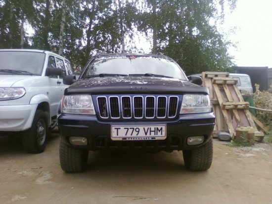

В том то и дело, одинаково завалены! Мастер так и сказал, что завалены но терпимо, главное за давлением следить! Но всё равно самому как то не спокойно, резину хочу новую поставить, расширится, приподняться, боюсь, можа резину жрать будет! Зимой вот так выглядел.
зимой резина стояла 275/55R17, выглядело ровней, сейчас стоит 255/60R17, временами совсем плохо выглядит (криво)
её впереди всё равно будет жрать. равномерно завалены это какая-то фигня. может таки шаровые?

Судя по зимнему фото явного криминала не видно.

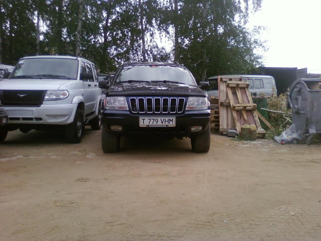

Сейчас так выглядит

Сейчас так выглядит
Распечатка сход-развала есть? Какие там результаты?

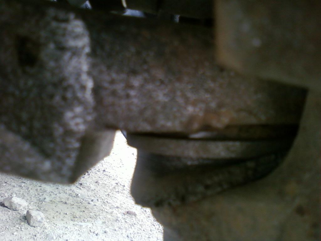

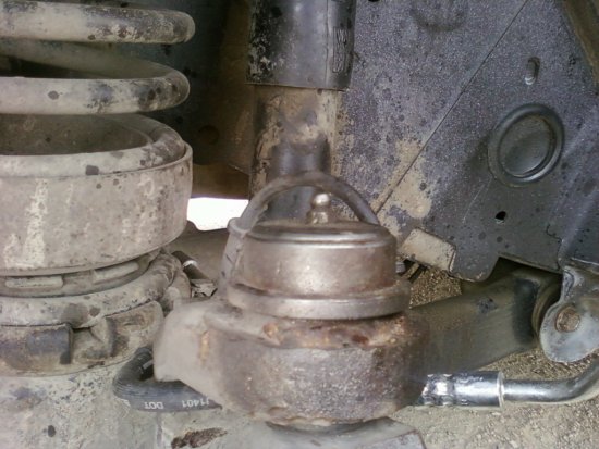

Заехал сегодня на стенд, показало сдедующее: Левое стоит -2,01, Правое -2,02 (интервал по допускам +0,13 - 1,13). Вот фото шаровых и меня терзает смутное сомнение, что стоят они не на месте, я прав?

сначала шаровые замени, а то они как жертвы кораблекрушения выглядят.
может все на место после этого и станет

по верхней шаровой.
народ пытался устранить люфт в посадочном отверстии путем наварки на ухе моста. сделали не совсем правильно.
шаровая торчит и не посажена до конца. результатом этого будет уход оси вращения колеса от нормы.
у меня ситуация аналогичная, но дыра разбита не сильно и шаровая там в целом держится. она туда ставится и прихватывается сваркой. сама верхняя шаровая не несущая, а центрующая. не очень плотной посадки и трех точек сварки вполне достаточно.
в следующий раз я пожалуй сделаю накатку на шаровой чтоб поплотнее села.

Есть какие то нюансы по установке верхней и нижней шаровой (они у меня стоят как будто не до конца посаженные)
Автомобиль: WG 2004 HO
Город: Иркутская область
Верхняя шаровая как бы недопрессована, может на столько и загнуто нижнее ухо, а может и больше, поскольку верхний палец ещё и осевой ход имеет :flower:
