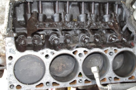

Итак други имееться проблемка, а именно в моем колхозе (ZG по докам 5,9L) пробило левую прокладку гбц, соответственно масло все выдавливалось при старте. Проблема в идентификации движка, номера на нем нету (Именно нету, даже в ПТС это указанно, что он сржавел нахрен до нечитабельности), Для того чтобы таки заказать прокладки, я разобрал двигун - точнее снял головы, точнее пока только правую (ее снять было проще), замерил штангенциркулем верхний диаметр цилиндров получилось 98,7мм. Помогите определить какой именно магнум 318 или 360, или что есче в нем надо измерить чтоб это определить, поршни вытаскивать нехочу, ибо я пока не в состоянии этого сделать, да и смысла вытаскивать их нету - состояниие у них в принципе очень хорошее.

Ты видимо немного не правильно измерил диаметр цилиндра на 5.2 диаметр цилиндра составляет 99.3 мм, соответственно если 5.9 то никак меньше не может быть у 5.9 диаметр цилиндра 101.6 Скорее всего у тебя стоит 5.2

Сечас в гараж сгонял перемерил есче раз, получилось 99.32 - 99.33 , походу действительно 5.2 стоит, лан пофиг. главное теперь можно детельки заказывать.
Кстати сфоткал

Да 99.3 не точное значение точнее только по микрометру, но ты прав это 5.2 )))
