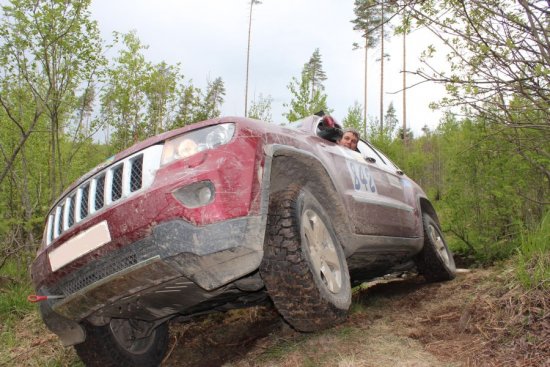

Вот на этой фотке видна защита от Шерифа, алюм. Она стоит в доп к мопаровской защите картера. На месте люминя посмотрите у себя, что там стоит. Пластик. При установке мопаровской защиты картера этот пластик остаётся
