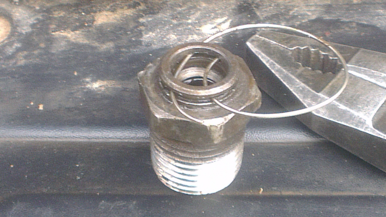

  • снимайте поддон и осматривайте большой фильтр - скорее всего его носик выдавило из уплотнительного кольца в VALVE BODY и забор масла в магистраль не происходит...

  • Не, загрязнение не причём, т.к. при замене блока соленоидов промыл всё что можно было, включая гидроплиту..... В общем, забил новое колечко (сальник), поставил фильтр и подпёр его маленьким кронштейн
идея, идея, идея нахожусь (шутка), а трубку можно попробовать зафиксировать проволочкой подходящего диаметра - продеть ее в прорези фиксатора - вставить до упора трубку и затянуть узлом...

Трубку закрепил проволочкой, колечко от ключей, правда пришлось выкрутить гайку. Вошло как по маслу! Даже пластиковая заглушка села...
