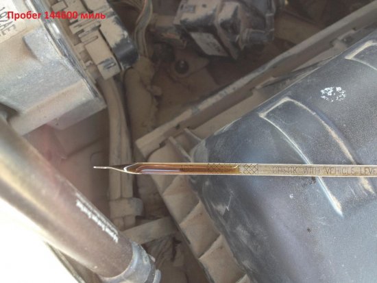

 Собственно, о моем жоре масла:
 Подъедало непостоянно, только в режиме городских пробок и в грязи и если крутить выше 3000 оборотов.
 Суммарно за 4000 миль было съедено 4 литра масла. (ZIQ x5 5w30).
 Так же при нагрузке был дымок. Каты живые.
 Было подозрение на маслосъемные колпачки.
 Ужалила Зуза, реши делать.
 Сделали в Территории Jeep за два дня с раскоксовкой.
 Бюжет всего мероприятия
(МСК коплект 12 шт, раскоксовка, заправка кондея, свечи, масло, фильтр)
30к на круг, с работой, но без прокладок клапанных крышек (ждать долго, а ехать надо, посадили старые на герметик)
 Теперь смотрю маслице - выше штрихованной зоны примерно на сантиметр.
 Ну и вопрос - что делать?

Ну и вопрос - что делать?  Сливать через пробку дозированно не умею, вакуумника нет.    П.С.  После замены пошла чуть бодрее, слешка подрос расход (ну это объяснимо - кручу, одноко)
я приобрел трубку гибкую ф8 мм прмерно или 6 - ну чтоб в трубку от щупа проходила- опустил в картер ...дальше шприцем или есть вакумные ручные насосы-помпы там надо трубки только сконнектить...если немного можно и шприцом помучиться...
