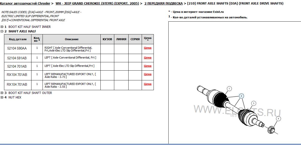

Спрошу здесь повторно - Подскажите, плз, какой номер шруса для европейца (WH, 2005 год) выбрать?
Экзист выдает 4-е варианта.

Это не 4 варианта, это два, а при должном прочтении - один.
А посмотреть в родном каталоге деталей никак, не читая сомнительные источники типа приведенного элкатс?
На европейские 4,7 детали по приводу ставились ровно те же, что на американские.
Дайте, пжл, ссылку на родной каталог - посмотрю сам. Я сравнивал цифры кода. А они разные (3 варианта) . Отсюда и вопрос.

Описание к кодам читать в школе не учили? То есть даже в этом странном всё написано, только читать в России не принято, что людьми написано.
Про каталог: http://www.wkjeeps.com/wk_brochures.htm в конце страницы раздел "Parts Manuals".
Очень надеюсь, что вы в курсе, есть у вас квадрадрайв 2 или нет, если опять влом читать - скажу: есть. Соответственно, код 52104701AB :)
