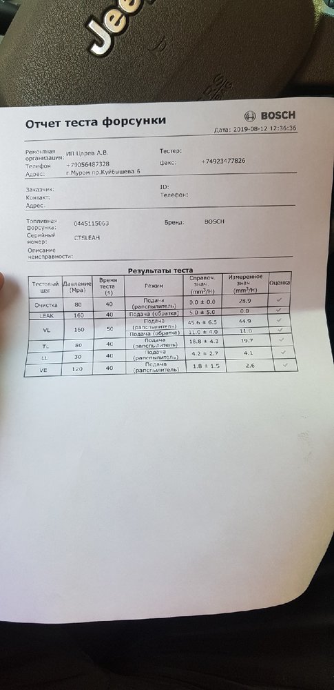

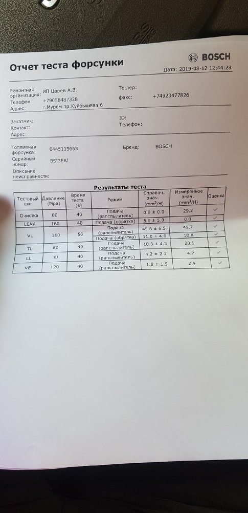

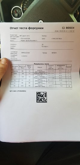

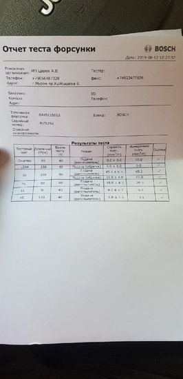

Вчера свозил форсунки на стенд. На одной нашел пробой кольца. Прочистил колодцы и ничего не изменилось. Результаты стенда прилагаю.
Спойлер
На холодную заводится хорошо, но через 15 секунд после запуска начинаются пропуски зажигания и дым из выхлопной. Пока жду человека с компрессометром. Почитав тему о свечах, совмещу проверку свечей с проверкой компрессии.

Привет земляк, проверь форсунки лучше в НН.
