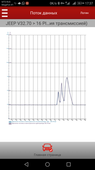

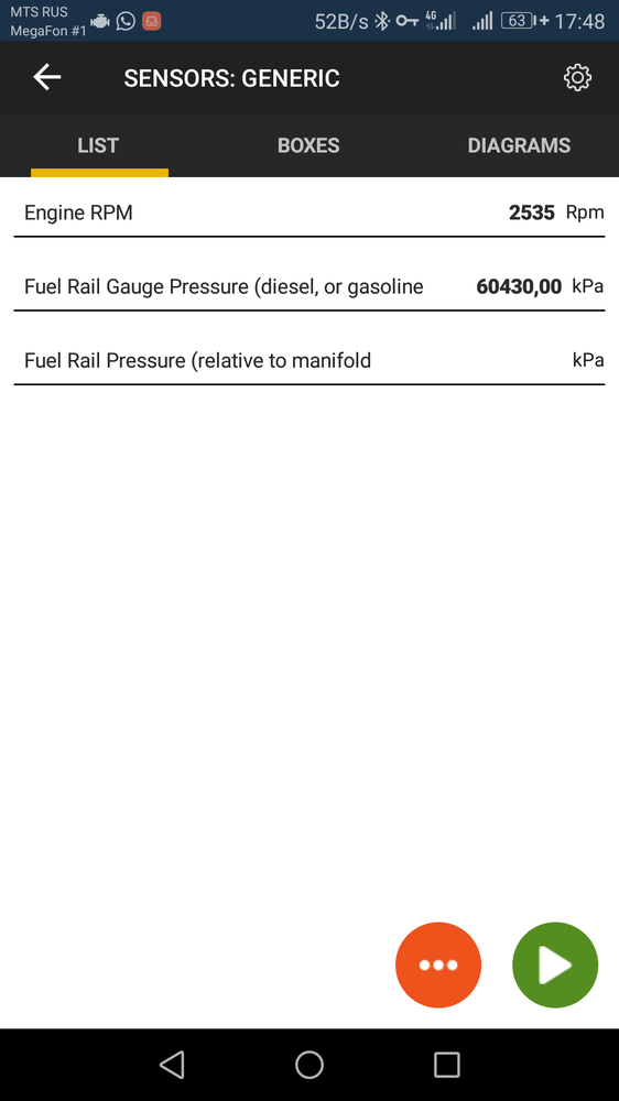

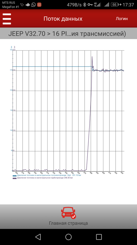

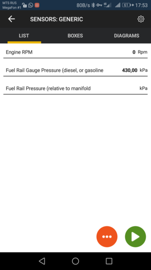

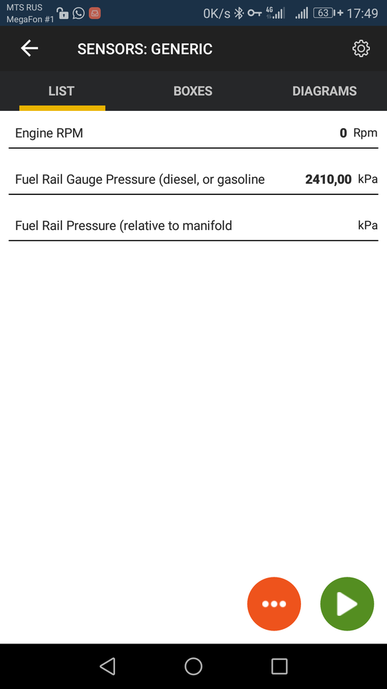

Теперь посмотрим на JSCAN.
Заведенная машина
Погазуем и подержим газ
Screenshot_20190924-174822.thumb.png.6e2777a5ec0537f2fff6fbc3bc36a808.png Screenshot_20190924-174838.thumb.png.a408db2fecf7727a8bad686dc77ee4af.png
Screenshot_20190924-174843.thumb.png.32a0f1e74fbb63061d4d5e7fe0b76312.pngScreenshot_20190924-174847.thumb.png.2219f9369dae5810094e29930924d248.png
Далее глушим и смотрим как падает давление со временем
Screenshot_20190924-174913.thumb.png.4dd0a4e32f151cdd2e62fc5392a59077.png Screenshot_20190924-174921.thumb.png.17726b4902fc789be87621df5a9172cc.png
 Screenshot_20190924-174928.thumb.png.fdae6bf0449a8a5a826fbe974a61b615.png Screenshot_20190924-174943.thumb.png.10d850a13889b7a1e9c13d4aad1374ad.png
Screenshot_20190924-175006.thumb.png.4e12ed9b48cd636a786cbb3b6c569e54.png Screenshot_20190924-175333.thumb.png.df1276c92f93c255d7a2c03105abf868.png
В итоге приходим к 2.1
Изменено пользователем ASAT
@ASAT  так, а где самое важное - график после выключения ДВС?
А, пардон, теперь вижу, по скринам джискана, давление падает до 2 за несколько минут.
2 минуты назад, shurilla сказал:
Пилят, про это я не стал в Лаунче смотреть, там пила вниз идет со временем. Выше на ДжиСкане это видно, как падает давление...
Но если потребуете, завтра сниму и график падения давления в Лаунче.
Для понимания, у меня стоит регулятор с европейской машины с малым пробегом. Я его недавно менял, когда мой 0088 плюнул.
Все,все, я просто раньше  написал. Теперь картина видна по джискану

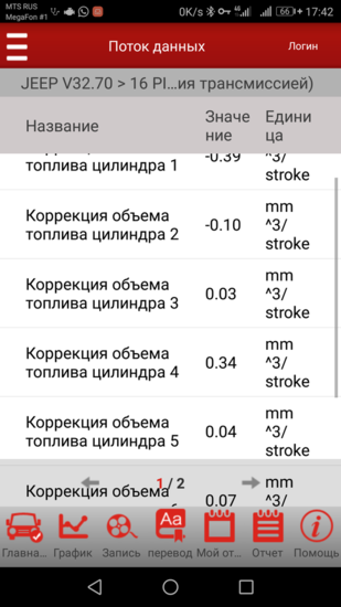

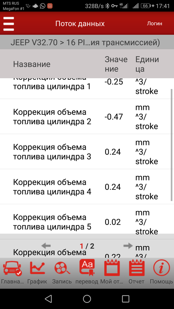

А теперь немного по коррекции (Лаунч тоже умеет, кто не знает), не обязательно искать СтарСканы, Мобайлы, Вайтеки и Микроподы.
Я СПЕЦИАЛЬНО НЕ УБИРАЛ КАРТИНКИ ПОД СПОЙЛЕР, ЧТОБЫ БЫЛО НАГЛЯДНО ВИДНО ИЗМЕНЕНИЯ.
На ХХ прогретая машина. И кто скажет, какая форсунка у меня плохая? Шестая 0.22 показывает внизу краешком. Я знаю точно, что предхоз менял одну форсунку, и вроде его слова были 1 или 2 по номеру. Он сам уже не помнит.
По моему снимку видно, что отлично работает пятая. Может он ее менял? В бумагах я нашел только сам факт смены (предхоз отдал мне почти всю пятилетнюю историю ремонтов машины и ТО)... Но мотор то выравнивает обороты, и далее по этому графику видно, что обороты по цилиндрам отличаются. А тут влияет КУЧА причин, и впуск, и выпуск и ЕГР и все что можно. Мозги сами все знают и корректируют смесь не только на основании полудохлых форсунок.
Посему, по коррекции не понятно, какая именно форсунка подливает ( и не важно, в обратку, или недолив). А вот капание распылителя тут вообще не видно никак. Это только на стенде.  Поэтому все в принципе правы, и Егор конечно. И я согласен, что только Бош-стенд с тест-планами покажет проблемную форсу. Ну а пока я ориентируюсь прикупить 3 штуки (2 точно). Потому как от того времени, как я сделаю диагностику до того времени, как я куплю и поменю форсу могут пройти месяцы. А за это время любая из форс может сдохнуть. А так как мотор у нас работает последовательно по цилиндрам, я просто сменю форсы с одной стороны. А потом как-нибудь с другой стороны... Конечно я делаю такие скрины и потом и выложу.
Ну а далее я чуть газанул и подержал на небольших оборотах (разительные изменения)
И потом газанул и подержал сильнее и отпустил педаль газа. Значения стали успокаиваться
Screenshot_20190924-174301.thumb.png.83ffb2b2c1db77503dac21e683df60c3.png Screenshot_20190924-174321.thumb.png.c8f758dabb1dfaadf71c97b6d62687eb.png

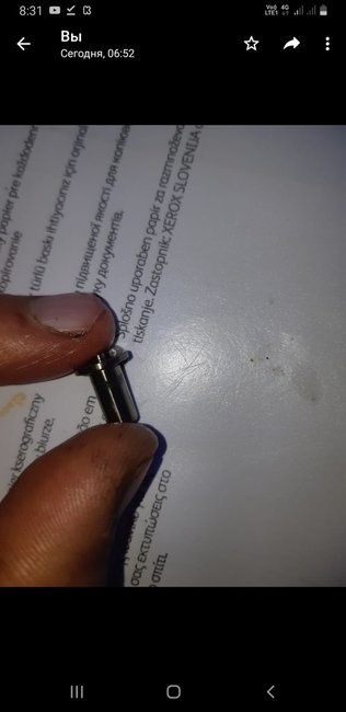

3 часа назад, bagzi сказал:

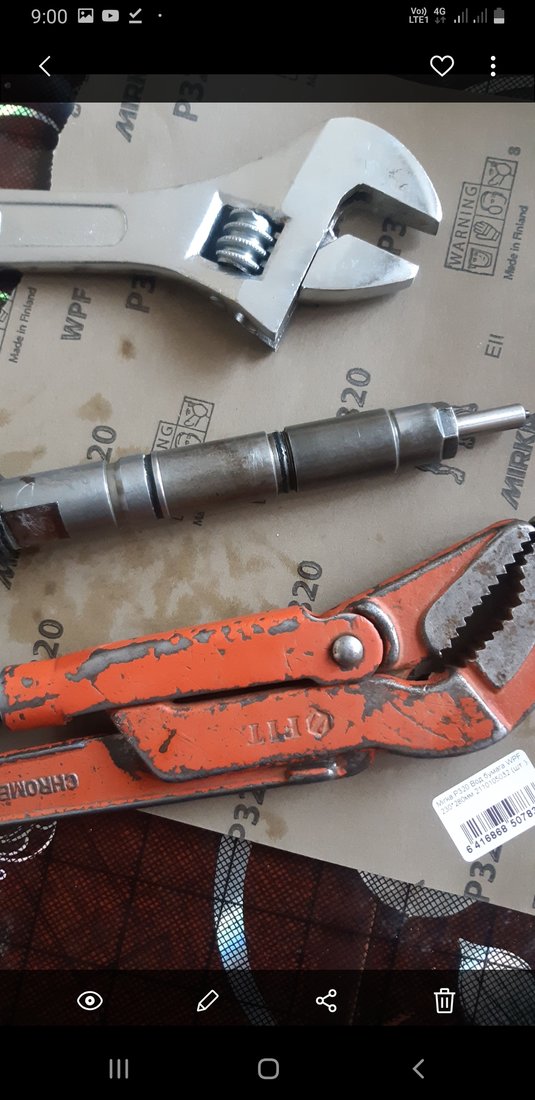

Пацаны лаунч рулит все стенды гавнище, опять же может не туда возил, форсунист взял с меня 40 рубасиков типо форсы на 100% рабочие , он отремонтировал их пяточки почистил после него вскрыл форсу .Он МГУ закончил по ремонту форсов . сказал что он мастер супер  мои починил для наглядности  4 форса без замены чего либо типо машина гонзать будет . Рассказал мне сказку про мой навороченный двигатель, я от него про вихревые заслонки узнал ? .Дальще 1905503634_Screenshot_20190901-062003_X-DIAGPRO3.thumb.jpg.3163452727cf6655d9f145ea5ec9f61c.jpg
Он мне рассказал от пятачек на четырех форсах почистил?с меня 40 рубасикScreenshot_20191003-085804_Gallery.thumb.jpg.9d865373527e2fcac2d9f57fbf8afb68.jpg
