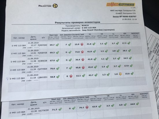

На стэнд если везти то только на бош , и все грамотные сервисы ставят оборудование бош, а всякие другие поделки тем боллее китайские не всегда фиксируют отклонения, это я убедился лично.
GANT33 рад что нашлась проблема. И коррекции лучше смотреть на холодную, есть ролики на ютубе от Grunbaum ранее кидал ссылки но почему то их затерли видимо конкурентов чтоб не рекламировать. А там не магазинно диванные эксперты, и воротилы-разводилы заинтересованые владельцы автосервисов , а грамотные обученые спецы давно все расжевали как диагностировать в различных условиях.
если есть отклонения в коррекциях особеннокогда некотрые выбиваются в -+ 3  4 по-любому есть проблемы но конечно не факт что это именно форсы, но в 98% это они.
у меня по пяти были в идеале + - 0.5 и только шестой выбивался -1.2 , а на холодную шестой был уже -3.
Отвез на стэнд бош итоге все шесть на замену, пять сильно льют одна распылитель негерметичный, пьезоэлемент наиздохе и она недоливала.
симптомы были ввиде возросшего расхода, слега потери динамики и дымность при нагрузке.
всякие мультиморочные модные сканеры не фиксировали проблем, все параметры втч по давлению были внорме, и только бош сканер фиксировал просадку 300бар давления топлива при нагрузке, и он видимо реально указывал на проблему из за слива.

Я чет не увидел тест планов , и если им верить то только с бош стэнда.
11 минут назад, ASAT сказал:
Егор, твой пост то читал. Но опять вопрос, что с шестой форсункой у тебя было? Если по ней было плохая коррекция, подтвердилось ли то ,что она самая плохая реально? Или какие-то были хуже шестой?
 по сути какая разница я чесно говоря не уточнил у них каакя по тест плану шестая, но они это фиксировали и има код стоит в тест плане,  поеду менять узнаю, но суть в том что проблему искать лучше на бош стенде, диагностику бош сканером и комплнксную со всеи тестами и во время движения. а коррекции если смотреть то на холодном движке и видеале чтоб темп был околонулевой тогда больше шансов увидеть выбивающие факторы.

тест план прикрепляю и со стэнда бош
Изменено пользователем egrman
Увидел. Первый тестп лан по одному параметру заброковал остальные вроде бы норм.
а на гермитичность распылителя они проверяли? А то не все этим заморачиваются , а как раз из этого может и дымить троить.
И кстати у уверен на 99.9% что это она из за пьезоэлемента и показывала коррекцию -3 , все остальные то на хх работали в пределах допусков проблем с пьезо не было.
