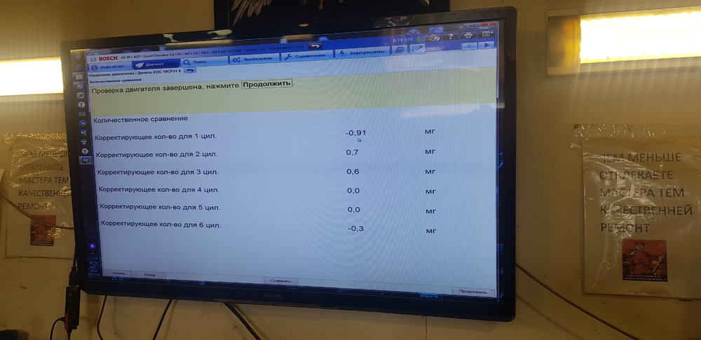

Upd. Сегодня проезжал мимо KTS глянул коррекции. Кто что скажет?/посоветует?
В 1ый цилиндр уже заказал новую бошевскую. Старая я так понял подливает?
Коррекция - это показатель, это хрень.
Так показатель или хрень? и что не хрень?
Выше со стенда прикреплял фотки. Та, которая на коррекции в минусе (-0,91) , как раз переливала на предвпрыске.
1 час назад, GANT33 сказал:
Это хрень полная. Где-то в интернете есть сайт, посвящённый дизельным системам и их диагностике. Вот там очень хорошо было расписано что в системах коммонрейл смотреть коррекцию - бесполезная вещь.от слова совсем.

В моем случае первая льет, остальные компенсируют. Видел это еще на стенде, отклонения были на предвпрыске. Дали корректировочный код, но система его не приняла, именно поэтому и заказал новую.
Примечательно, что после замены регуляторов на тнвд и рампе, а так же с.у. форсунок с чисткой колодцев (без шарошек и абразива) значения коррекций изменились. В прошлый замер значений 0 не было, но и максимальное отклонение было в районе 0.7
