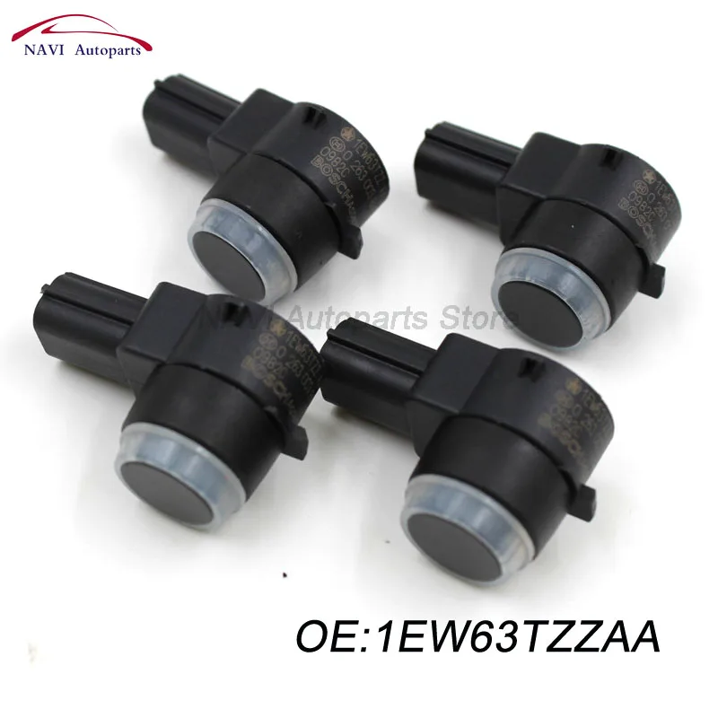

2х типов бывают парктроники. 08г это переходный год этих самых парктроников. Ну и соответственно начиная с 05г до конца 08 они одинаковые, причем что перед что зад.
старого типа
и нового типа как на вк2 уже, с конца 08г они пошли
High-Performance-Lowest-Price-Parking-fo

Посмотрите, эти подойдут к моему авто ?
http://jeep4x4club.ru/forums/topic/50248-datchiki-parktronika/

Ну это вам надо уже посмотреть, какие парктроники у вас стоят, откуда я могу знать.
или по вину попросить Андрея Up6 проверить.
