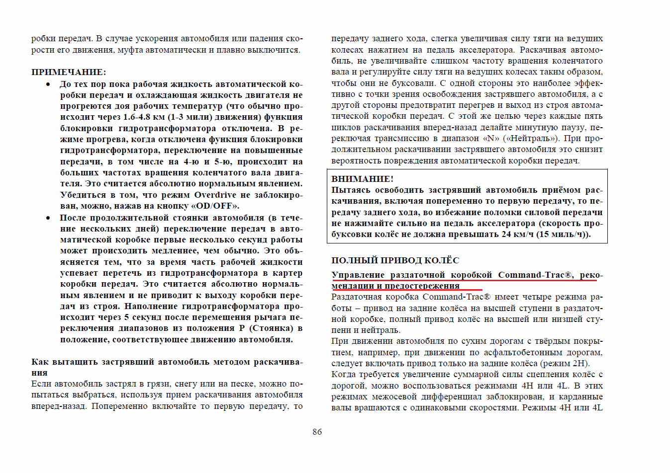

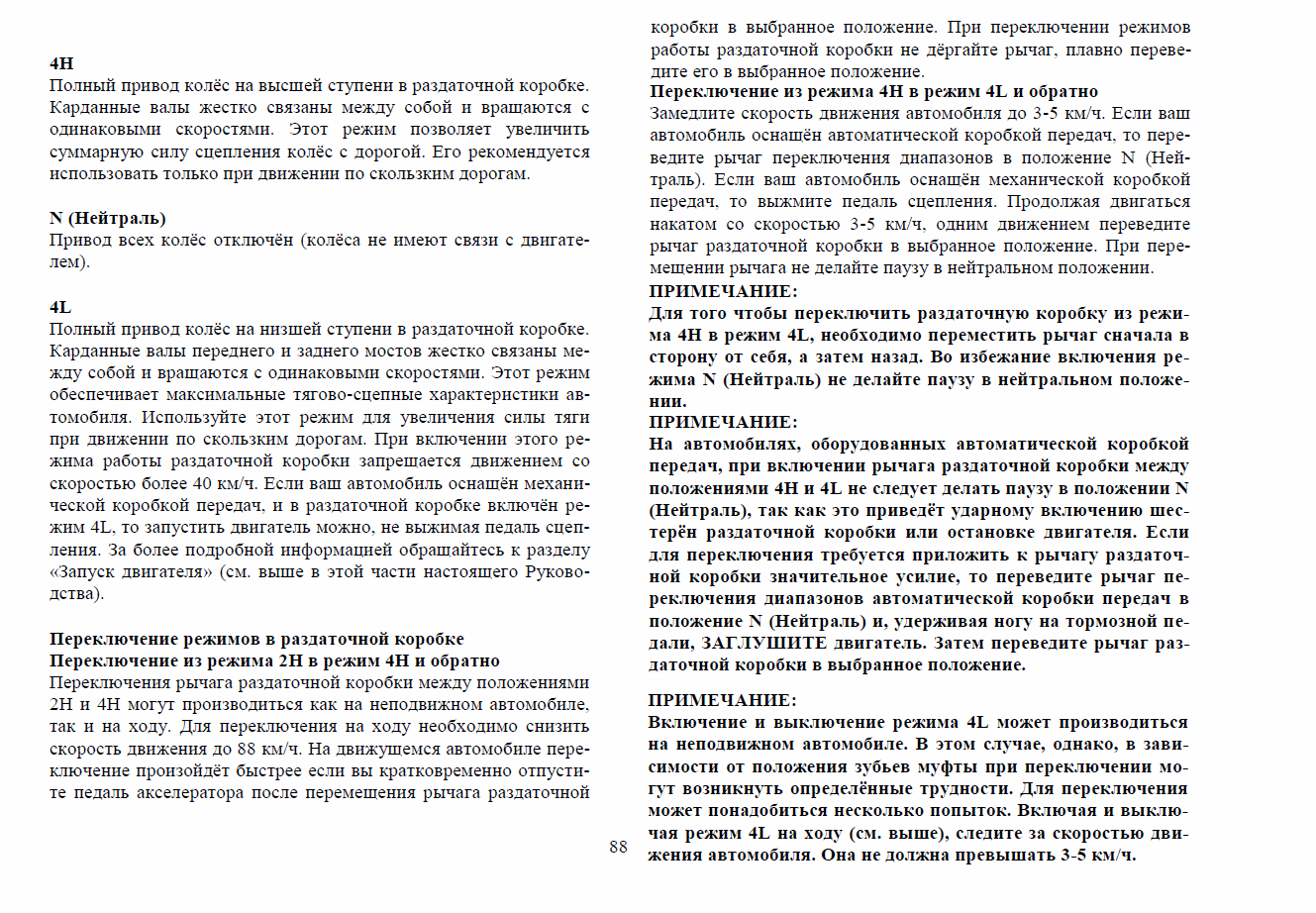

небольшой оффтоп (просьба сильно не пинать:))
при движении на малой (до 30 км\ч) скорости можно переключаться обратно с полного привода (PART TIME, HI) на задний? или не рекомендуется?
на сколько номально ездить в нынешнюю московскую погоду на HI полном приводе? (снег, местами асфальт)
Я так понимаю что вопрос касается 231-й раздатки (Command-Trac).
Вот скан из руководства:
