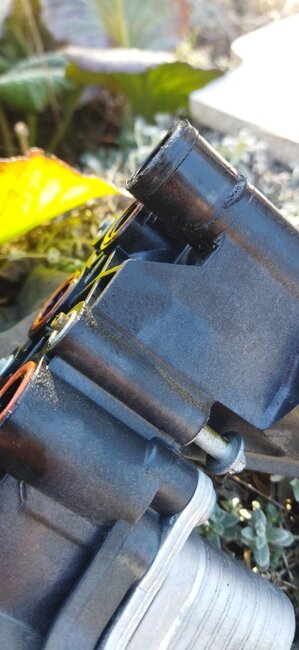

Добрый вечер.
Поведаю свой опыт в замене свечей своими руками. Благо всё описано на просторах и форума и интернета. Да, есть сложность в доступе к верхней части впускного коллектора. Но это только первый раз. Я снимал его 4 раза....
Главное не торопится, и всё что не укладывается в понимание, фиксировать любым способом - фото, видео и т.д.
А началось всё с теплообменника, который начал сопливить. Пробег на сегодня 220 тыс. Заодно и свечи. По ходу были ньюансы, которые в последствии привели к неоднократному снятию впускного коллектора. Запчасти были куплены заранее у Андрея UP6. Спасибо ему.
Крайний осмотр на яме показал течь уже по колоколу АКПП.
Вскрываемся... коктейль из развала блока на фото
86
Автомобиль: были KJ
KK -2.8 CRD
3.6 рестайлинг
2013г
Город: Минск
Теплообменник старый  на силиконе.
Один из болтов крепления с сорванной резьбой.
Кратко: всё собираем, свечи правильно меняем- радуемся!!
Но только до утра. Утром привет - ошибка  p0306. Привет из 6-го цилиндра. Троит на ХХ , Под нагрузкой  все хорошо.
Свечи, катушки местами меняю, остаётся ошибка по 6 цилиндру. Подсос по впускному?  Один из болтов верхней части коллектора, самый неудобный, за заслонкой - сорвана резьба. Думал сначала ерунда, не обращал внимания. Прокладки все новые.
Купил б/у в сборе впускной за смешные 1000 рос  руб (10 дол). Мне нужна была только нижняя часть, Отмыл.
5 раз снимать...полчаса уже с закрытыми глазами. Нет, не буду. Гоню авто на проверку дымогенератором впускного. Ответ отрицательный. Все в норме. Сил нет уже...

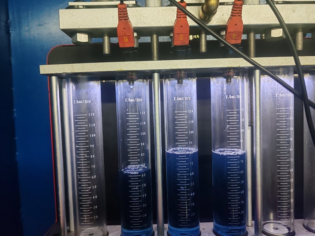

Нет, сначала форсунка, а там компрессия и эндоскоп цилиндров. Купил эндоскоп, пришёл с браком, вернул. За всё это время (2 недели ремонта по выходным) из инструментов в моем гараже 2 динамометрических ключа- самый продвинутый инструмент.
Всё-таки поехал нс СТО. Показал что и где открутить, чтобы получить доступ у форсункам. И вот итог. Всё на фото.
86
Автомобиль: были KJ
KK -2.8 CRD
3.6 рестайлинг
2013г
Город: Минск
Замена форсунки.
Промывка не помогла.
Самое интересное, что рампу я не трогал. Снял вместе с нижней частью впускного коллектора. Компрессия по левой голове 10.8-10.8-11.0.
Эндоскопия - состояние цилиндра вполне достойное для пробега 220 тыс.км.
Всем добра.

    1. В сервис TRS Motors поступил Jeep Grand Cherokee 2014 года с дизельным двигателем 3.0 литра. Владелец жаловался на постоянное уменьшение уровня антифриза в расширительном бачке. Первичная диагностика с прессовкой системы охлаждения показала наличие утечки, но определить точное место проблемы не удалось - антифриз уходил где-то в районе задней стенки двигателя. Такие случаи особенно сложны для диагностики, так как многие элементы системы охлаждения скрыты за другими узлами и агрегатами.
      Почему стандартные методы диагностики не сработали
      Обычно для поиска утечек антифриза достаточно визуального осмотра или проверки системы под давлением (прессовки). Однако в этом случае расположение проблемного участка делало стандартные методы неэффективными. Трубка, через которую происходила утечка, находилась в развале двигателя и была скрыта за впускными коллекторами. Без специального оборудования и разборки обнаружить повреждение было невозможно. Это характерная особенность многих современных двигателей, где компановка узлов очень плотная.
      Как проходил процесс поиска проблемы
      Для точной диагностики специалистам TRS Motors пришлось демонтировать двигатель. Только после полного снятия силового агрегата и разборки стало возможным тщательно осмотреть все элементы системы охлаждения. В процессе пришлось: - полностью снять двигатель с автомобиля; - демонтировать впускные коллекторы; - отсоединить все подводящие патрубки и трубки; - провести детальный визуальный осмотр каждого элемента.
      Что оказалось причиной утечки
      После тщательной разборки была обнаружена поврежденная трубка, идущая от помпы. Она имела разрыв и следы оплавления, что и вызывало утечку антифриза. Важно отметить, что без полного демонтажа двигателя обнаружить эту проблему было бы невозможно. Такие "скрытые" дефекты особенно опасны, так как могут привести к перегреву двигателя и серьезным последствиям.
      Рекомендации по обслуживанию системы охлаждения
      Этот случай наглядно показывает, почему так важно обращаться в специализированные сервисы для диагностики сложных проблем. Особенно это касается дизельных двигателей, где система охлаждения часто имеет сложную конструкцию. Владельцам Jeep Grand Cherokee с двигателем 3.0 CRD мы рекомендуем: - регулярно проверять уровень антифриза; - обращать внимание на любые следы подтеков под автомобилем; - при первых признаках утечки сразу обращаться к специалистам; - проводить комплексную диагностику системы охлаждения при плановом ТО.
