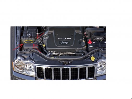

что за датчик?
maxim62
23
Город: Рязань- Москва
post-18979-0-69616900-1390327088_thumb.jpgРебят,подскажите ,что это за датчик (если можно ещё и номер)позади коробки воздушного фильтра ,отвалился.За что отвечает не знаю,и машина сей час не рядом а заказать хотелось бы.Спасибо за внимакние. Изменено пользователем maxim62
7 471
вин...
23
103
Город: МО, Крым
Вин вашей машины просят...
23
1J8HCE8M47Y515585
7 471
если похож на этот
то 05101120AB
23
Походу он(экзист написал датчик давления).если он не работает какие могут быть признаки?
128
Автомобиль: Пешеход 4х4
Город: Тюмень
Если MAP не работает как минимум должен вылезти джекичан, как максимум ехать никуда не получится <_<
88
Автомобиль: WH3.0 GDE + WH5.7 DS + ZH3.2 EC
это датчик давления, но не мап, мап на коллекторе стоит. без него будет чек, машина ездит. может расход повыситься.
Изменено пользователем kai1
128
Город: Тюмень
Mopar Part 05101120AB MAP SENSOR поиск так выдал, потому и предположил ) На бензинке то знаю где стоит (плавали) про дизеляку не знаю, я их в живую то один раз видел ))
23
Ну то что это не мап ,понятно.Но все же что это за датчик тогда,есть у него название?)
364
Автомобиль: Commander 3.0 CRD
Город: СПб
Это датчик MAP.
http://www.factorychryslerparts.com/products/SENSOR-Right-Air-Pressure--MAP--Pressure-NA1--NAX--Air-cleaner--Air-Pump-Pressure-Sensor--Cylinder-Cover--Has-Chrysler-number-on-it--Has-Mercedes-Benz/4335061/05101120AB.html
88
кароче, датчика два, один на коллекторе другой на крышке воздухана, оба меряют давление по воздуху
23
Ну вот ,наконец то все стало понятно,спасибки большое, теперь буду заказывать)
23
А как думаете может ли он выдавать ошибку p0108 указывающаа что низкий сигнал мап датчика?
7 471
такой ошибки у дизеля я не нашел
mass air flow (MAF) (4) and air pressure sensor (3)
Автомобиль: TLC 200 4.5 D
Город: Магнитогорск
3- датчик который секет когда фильтр забит.
