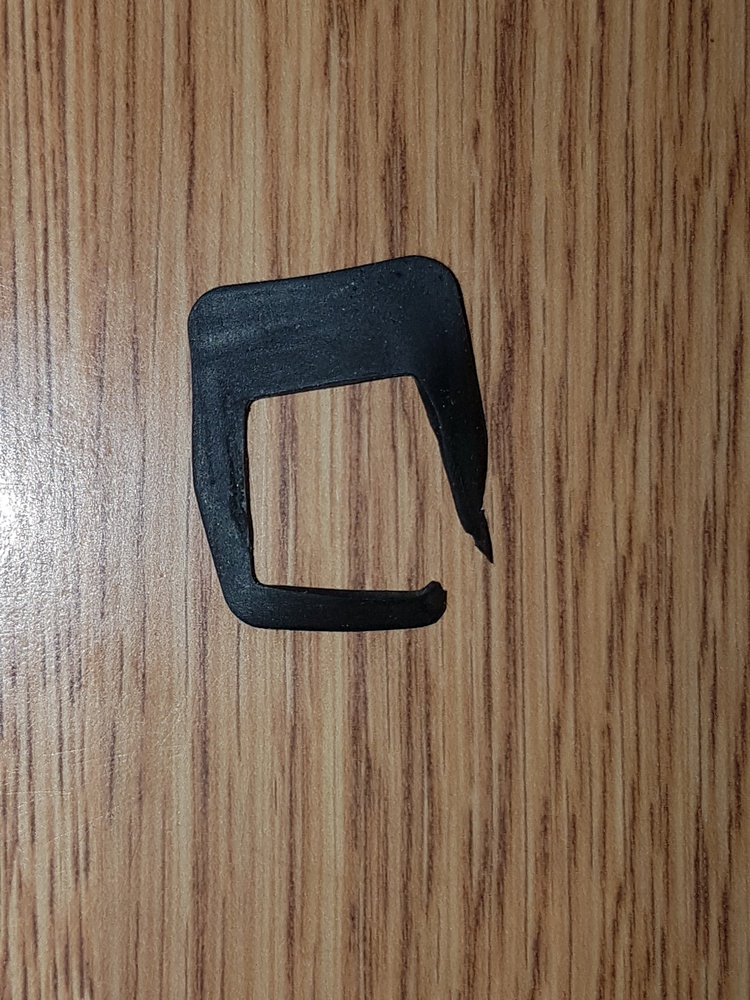

На машине почти синхронно с двух сторон передних дверей умерли резинки дверных ручек. Из-за люфта не хочет сразу работать сенсор, приходится ручку отдёрнуть, потом она встаёт в то положение, которое надо и сенсор срабатыает. Подскажите, пожалуйста, где их взять и как поменять ? Искал поиском, ничего не нашёл. Фото испорченной резинки прилагаю. Спасибо!
У меня на половине ручек их нет, сенсор срабатывает идеально. Выкинул драные когда хром с ручек снимал.
И вообще она нужна чтобы грязь внутрь ручки не летела.
Понятия не имею. Сенсор должен срабатывать когда ты руку на внутреннюю часть ручки кладешь. Или дергаешь за ручку. При этом нельзя прикасаться к кнопке закрывания.
Сними ручку, разбери, почисть. Может грязь где-то попала и машина просто не понимает что уже пора замки открыть.
У меня водительская глючила на закрывание. Снимал накладки для снятия хрома и покраски. После установки и промазки герметиком как было с завода вообще работать не хотели на открывание. Гермет убрал - все работает.
536
Город: Новороссийск
У меня эта резинка отпала с водительской ручки через два года пользования. Остальные резинки еще живы.
Проблем с сенсором не наблюдал после выпадения резинки. Все работает без изменений.
