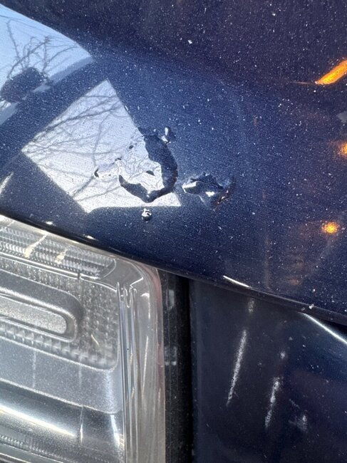

А я добавлю ложку дегтя.
У меня через на четвертом году появилось это...
Хочу упредить. Дверь не ремонтировалась, не билась и не царапалась...

Всем привет.
Отчитаюсь по дверям.
Так как ОД двери не ремонтирует, а ставит только новые и потом красит, а гарантии уже нет, решил действовать самостоятельно.
Вот такое УГ обнаружилось под ручками, для примера только одна дверь, но на другой тоже самое.
Еще был скол от камня на кромке крыши, рядом с лобовым стеклом, там ржа тоже распространилась очень серьезно, практически под резинку, работа ювелирная и очень тяжелая.
Так и не понял причину попадания влаги вовнутрь, то ли резинка не уплотняет как надо, то ли еще что. Вообщем обработали нейтрализатором ржавчины внутри, потом старым добрым советстким еще мовилем и пушсалом. Да и снимать обшивку двери, тот еще квест...
Теперь о грустном.
Краску подбирал по вин номеру, код мне любезно сообщил одноклубник, огромная ему благодарность.
Но после высыхания, двери чуть темнее, чуть-чуть, но видно, видать серебрянный металлик подвыгорел за 4-ре года. На скорость не влияет, мне вид не портит, ближайшие года три все-равно продавать не буду, пробег 130ккм, автошка устраивает полностью, альтернативы не вижу, RAM стал стоить совсем негуманно, а пересаживаться на пузотер, не мое.
Как-то так...

Уважаемые,
кто-нибудь сталкивался с появлением ржавых пятен под ручкой двери? Что с этим можно сделать?
Как будто на ТАЗе :wacko:
Изменено пользователем Barmag
Автомобиль: Grand Cherokee WK2 дорестайл
Город: Железнодорожный
Да зачем красить??? Там просто налет. Как будто течет откуда-то.
167
Автомобиль: Liberty 2010 CVT был
WК2 2012 CRD был
Не красить. Ждать. Потом красить.
