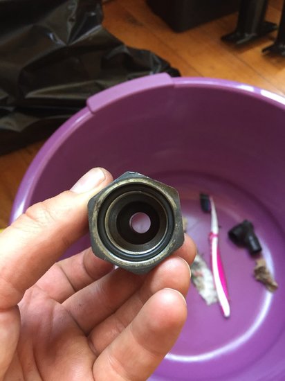

Подскажите пожалуйста в чем может быть дело:
Снял впускной коллектор и дросель само собой, откуда черная грязь на дроселе особенно на клапане холостого зода, и откуда во всем впускном коллекторе легкий коричневый масленний налет?
Вентиляция кпртера выходит перед воздешним фильтром, верно?
Дак на фильтре и корпусе нет не масла ни сажи.
Откуда берется масленный налет во всем впускном?
В общем что делать чтоб этого небыло?
Масло не жрет
Изменено пользователем rocket

За 7 км обычной езды это нормально?

То вы массово рассказываете, что жора нет (какую-то волшебную маслу от кондеев не вы подливали к маслу?), то вот такие данные по маслоотделению через вентиляцию картера..
89
Город: Тюмень
Долил до 20%
и уровень правдо стоял.
После долива не смотрел.
сейчас вот такую хрень обнаружил. Буду сливать в бутылку и мледить за уровнем
Вопрос то почему выкидывает????

ruby12 Дак это дизель, а у меня 4,7
и когда крышку открываешь оттуда ничего не выравается. Она даже сухая.
да когда принудительную вентиляцию скидывает из двигателя тоже ничего не идет.
это все принудительно высасывает
Николай Пименов масло 3000 стояло. Я даже проверять потрм перестал.
Потом залил остатки эстеров и полез воздушный датчие чистить, с ним и датчик давления в впускном открутил, а там всев месле.
сейчас мониторить падение буду.
то есть с колпочками то все нормально.
может масло у меня залито c3 допуска, а так неположено.
Может эстерами я его в иное состояние перевел опять.
из за чего его может гнать в вентиляцию???

При том скидываю стрбку с мослоотделителя, который в двигатель вкручен, и оттуда ни дыма, ни масла
ruby12 Да ладно, ерунда.
вот почему масло гонит в вентиляцию, вот это вопрос!!!!
кто знает?

Ты хочешь точного ответа? Никто не скажет, это все равно, что откапиталить движок по фото.
основные причины: износ поршневых колец или поршневой группы в целом; засорение сливного канала маслоотделителя; заклинивший клапан вентиляции; неисправность ГРМ или прогар клапана; грязный воздушный фильтр или забитая система воздухозабора; и ещё 100 причин.
вот тут пишешь: Снял впускной коллектор и дросель само собой, откуда черная грязь на дроселе особенно на клапане холостого зода, и откуда во всем впускном коллекторе легкий коричневый масленний налет?
откуда чёрная грязь на дросселе и масляный налёт во впуске? А это первый признак, что через сапун гонит масло.
Я бы уже подумывал ехал на диагностику, а возможно и дефектовку.
89
Город: Тюмень
тут конечно надо понимать, что обьем то моего самодельного маслоуловителя очень маленький.
там масла кубика 3-4 всего накопилось за 20 км. Смотрится то много
На 1000 получается 4 на 50 и того 200 мл.
не катастрофа. Но не должно ж.
внутри впускного все засрано.
Вот я эти 200 и не приметил того как 1000 на 1000 было.
эстеры что то лечат, а что то колечат

Не занимался бы ты фигней с всякими эстерами. Залей масло по допуску и езди спокойно. Наш движок не требует каких то супермасел.
89
Город: Тюмень
KarabasMotp Как же я хочу ездить спокойно и заливать простое масло.
Но вот жор литр на 1000 при недавно сменяных маслосьемных и при отсутствии его до этого мне как то покоя не давал
