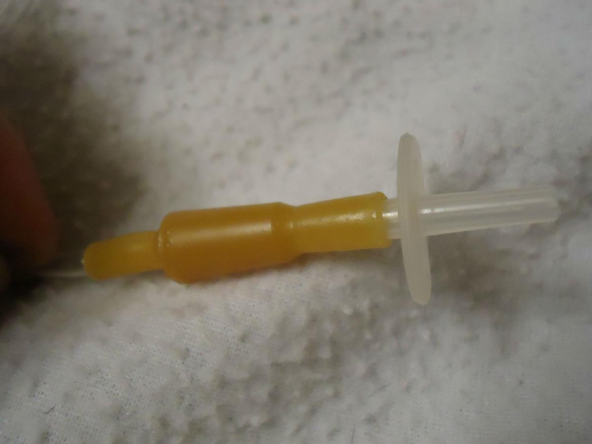

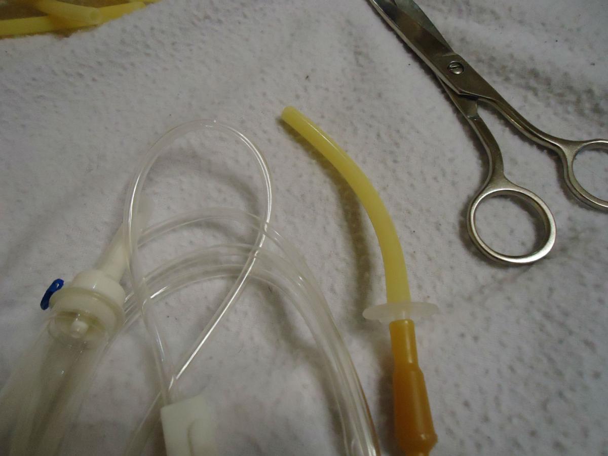

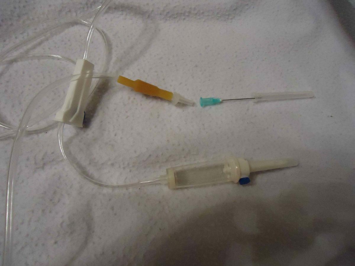

Тест форс на обратку своими руками  Извиняюсь,я там что то с размерами фоток перемудрил,поэтому придется чуть подождать ,пока загрузятся картинки.Комп.диагностику форс делал на Бош-сервисе.

@dimos-ka,я не помню,что я там сделал с фотками ,но явно что перемудрил.Спрашивай,отвечу,что помню.Да там все просто.Покупаешь наборы для капельниц ,снимаешь обратку с форсунок и вставляешь трубки  в отверстия под обратку.Магистраль обратки,та что осталась на авто или пережимаешь или делаешь отвод,как описано у меня,а то ссать будет.

Нашел таки фотки post-11725-0-84930600-1396985263_thumb.jpgpost-11725-0-38320500-1396985289_thumb.jpgpost-11725-0-22959700-1396985310_thumb.jpgpost-11725-0-16340000-1396985327_thumb.jpgpost-11725-0-37099700-1396985351_thumb.jpgpost-11725-0-57935000-1396985367_thumb.jpgpost-11725-0-20791900-1396985386_thumb.jpgpost-11725-0-36425700-1396985404_thumb.jpgЭто конечно же надо смотреть вкупе с той ссылью,на которую я указывал

@oejek67, вот! Очень вовремя, я как раз хотел проверять форсы! Спасибо!

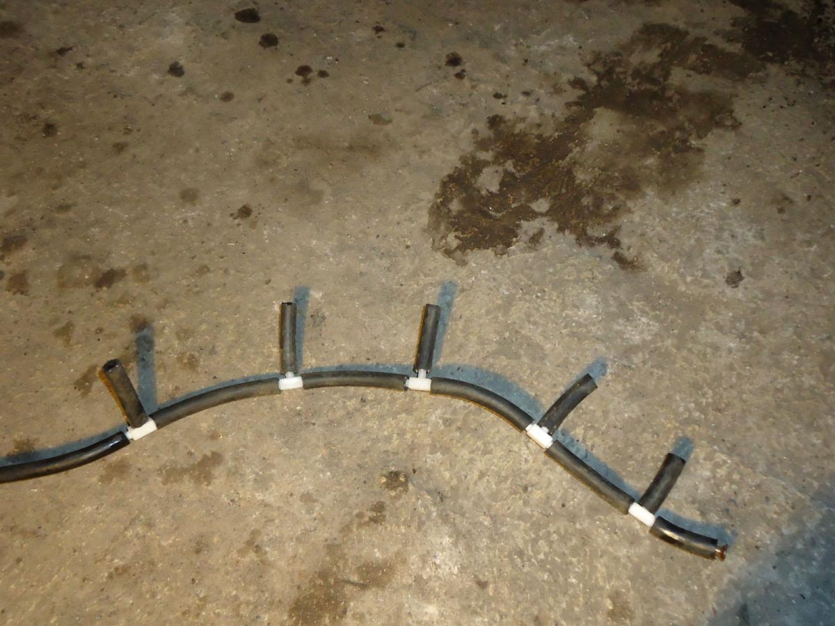

@Tranq,  Подскажите пожалуйста номерок вет этих пластиковых штуцеров, как у вас на фото, с белыми защелочками, который стоят на фильтре по центру. У меня 3 шт поломаны, пордсоса нет. Куплю что бы лежали уже. Заранее спасибо!

@shumai, Не до конца уверен, но они в сборе с трубками, опрессовываются на заводе. Если переставлять, то может возникнуть негерметичность
Прозрачные трубки, на этот разъем самому не одеть, получается? :dntknw:  Надо все трубки тогда менять? У меня 3шт поломаны, но вроде подсоса нет, месяц стояла завелась с пол оборота. А все же, номер у этого разьема есть, или идет номер вместе с трубкой в сборе?
