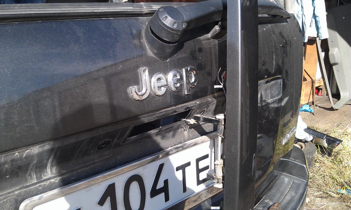

Встречный вопрос, может подскажите как снять накладку на багажнике с кнопкой открывания стекла пятой двери и подсветкой номера?

Накладка держится на двух пистонах (по краям) и на двух болтах "м6", нужно открутить две гайки ключом на "10", гайки эти внутри двери - предварительно нужно снимать обшивку пятой двери и под обшивкой - снять кусок чёрного полиэтилена - он на чёрный липкий герметик прилеплен.
Ещё нужно снять внутри двери - "П-образный" кронштейн крепления оболочки тросика, который идёт к механизму замка задней двери. Кронштейн держится на тех же двух гайках на "10", на которых держится и накладка; тросик снимается так же как и тяги от замков в дверях - поворотная пластмассовая хрень-замок.
Несколько геморно после ставить обратно обшивку - пистоны загибает вверху. Полезно не полениться  - снять уплотнитель стекла задней двери и поставить его (уплотнитель) обратно - после установки обшивки. Снимая обшивку - нужно постараться не оторвать провод от плафона освещения (в обшивке) - провод короткий...
Кста: Тут вот Добрый Человек - фотки по теме выкладывал же: http://jeep4x4club.ru/forums/topic/7733-kamera-zadnego-vida/?p=560003
