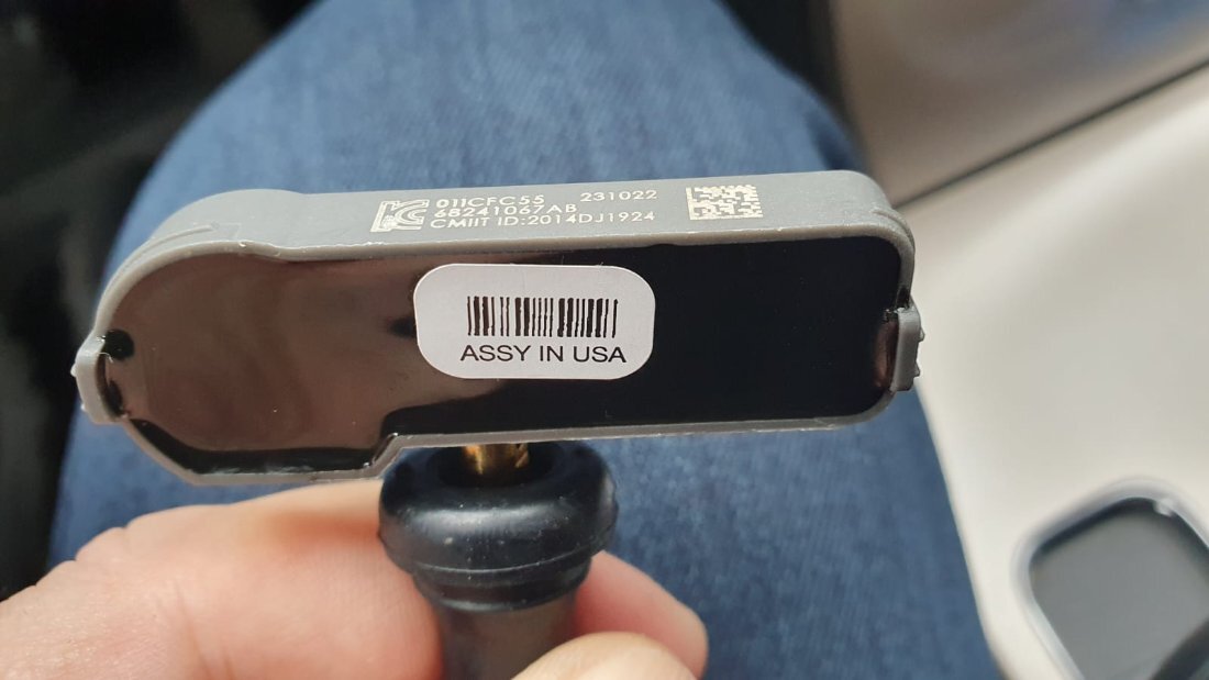

Добрый вечер,  установил на летний комплект колес датчики.  По цене норм. Прописались сами через 4 км. В зимнем комплекте данные датчики прошли порядка 10 тыс.км.
Автомобиль: WK2
Wrangler-4 JL (2018-2025)
Приобрел через уважаемого up6 комплект датчиков. Вчера заменил. Три прописались через 5 метров движения. Один через пару километров.  Всё работает. Респект и уважуха, Андрей!
Изменено пользователем Vладимир
7 348
Владимир, спасибо за отзыв, к сожалению из большой партии нашлась пара филонящих подлецов - поставим американцам на вид...
Автомобиль: WK2
Да... И моя радость оказалась недолгой. Вчера один датчик умер. Пробовал спускать колесо почти до нуля. Не помогло. Н-да...
