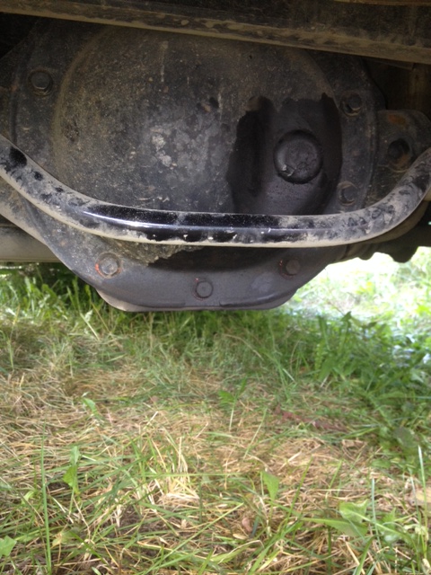

Автомобиль: Cherokee 2.8 CRD (2012)
Всем привет! У меня тоже появилась течь, только течет из под резиновой заглушки. Езжу в основном по городу, нигде не бился и не цеплялся... заметил вообще случайно.
Машина 2012 года, купил в 13-м. Пробег 11500 км.
Что скажете? В сервис?

А масло когда последний раз менял в мосу? Мож лишка нахерачил? Или пробка стала деревянной вот и отпотевает. По хопошему не должно ниче потеть.
@fedam246, Масло в мосту пока не менял, пробег всего 11 тыс. Буду менять на следующем ТО - 20 тыс. Похоже, придется ехать в сервис, пусть проверяют... машина на гарантии.
Там лишнего и не зальешь, оно же выливаться будет. Масло заливается по уровню дырки для залива, это и есть уровень. Можно даже не забивать себе голову с необходимым объемом, ну если только примерно, когда закупаешь масло.
От нехер делать перелить масла. У мну во дворе наклон не кислый если не выставить по уровню машину то и перелить и не долить легко. А так если на гарантии машин то пусть у оффоф голова пухнет.
Ааа ну если только так, я имел ввиду если меняешь на подъемнике, там уровень выставлен. Я так меняю. Изменено пользователем che
К сожалению подъемника у мну нету. Да и гаража теплого достаточного объема для его установки тоже нет. Хотя я б с удовольствием при возможности приобрел. Когда совсем жоповский ремонт и без подъемника никак я к знакомым в сервис напрашиваюсь ближе к ночи когда более менее освобождаются места. Там и ковыряюсь. Но это редкость. В основном в своем гараже или во дворе.
