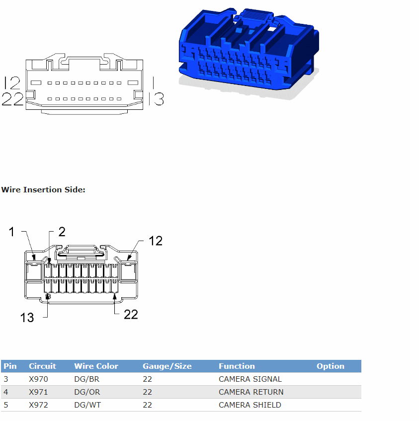

А может кто-нибудь из владельцев штатных камер Compass вытащить магнитолу и сфотографировать разьем идущий от камеры. Диллер наотрез не хочет признаваться как подключить камеру.
ой, как не хочется курочить торпеду ради "вытащить и посмотреть". на мой взгляд: ты свою всё одно вытаскивать будешь, давай фото разъемов, коллективным умом, либо методом "тыка" что-нибудь и придумаем, там всё равно что-либо спалить даже при неправильном подсоединении не получится. другое дело, есть ли в магнитолах до 14 года штатная возможность подключения камеры?

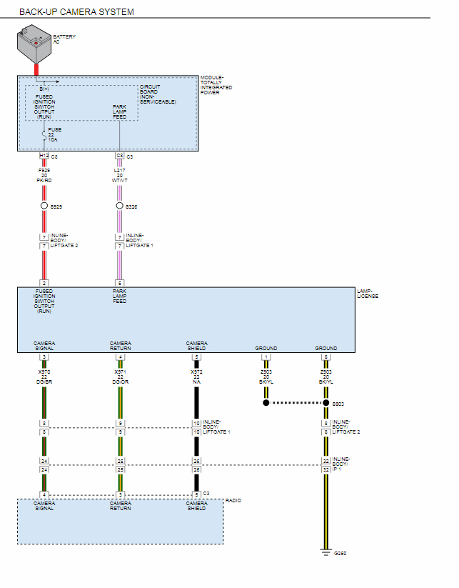

Там всего 3 провода подключить.
tmk1566
Если у тебя куплена штатная камера,   в комплекте инструкция  формата А4. По ней даже начинающий авто электрик справится,  не то что дилер. :D
Вот схема с другой машины,  но с таким же Майгигом.
Действуй!

все немного сложнее
кетайскую камеру нужно подключать через реле...фигня с питанием,его надо выпрямлять.
ну и конечно же не забыть прописать камеру )))
