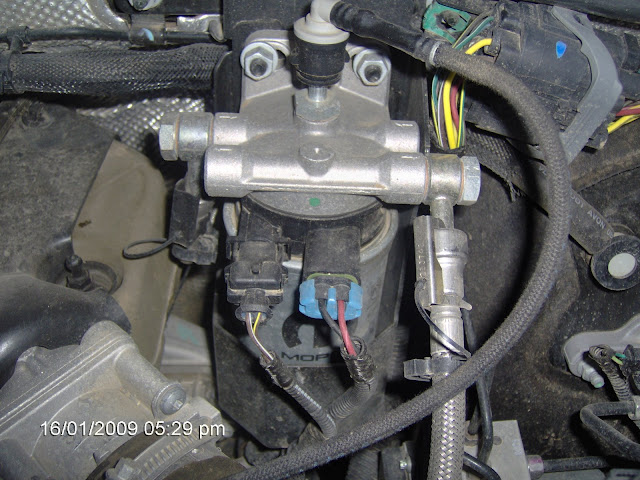

http://lh5.ggpht.com/_dtSr2TahYf0/SXC25vHybrI/AAAAAAAAACQ/AhgnulDoLmc/s640/HPIM1601.JPG
такой у тебя ?
заказывать надо Mahle / Knecht - KC140

Поменял фильтр-проблема осталась.По ходу гудит сам сипоратор (во что вкручивается фильтр).Перебирается он или менять?Может где бу купить?Подскажите.
7 499
Он не может гудеть. Чаще гудит сам ТНВД и передает вибрацию на топливопровод
