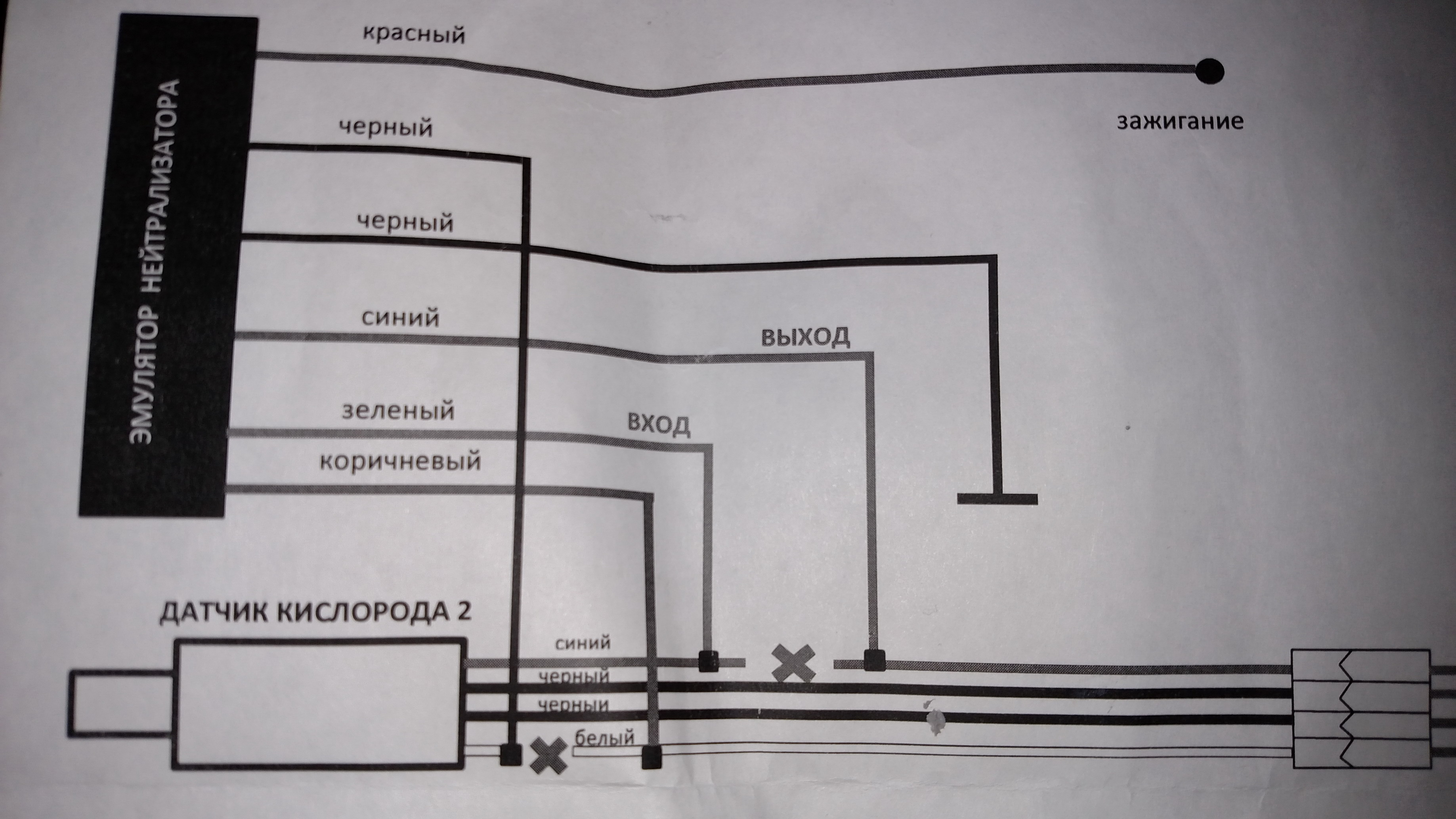

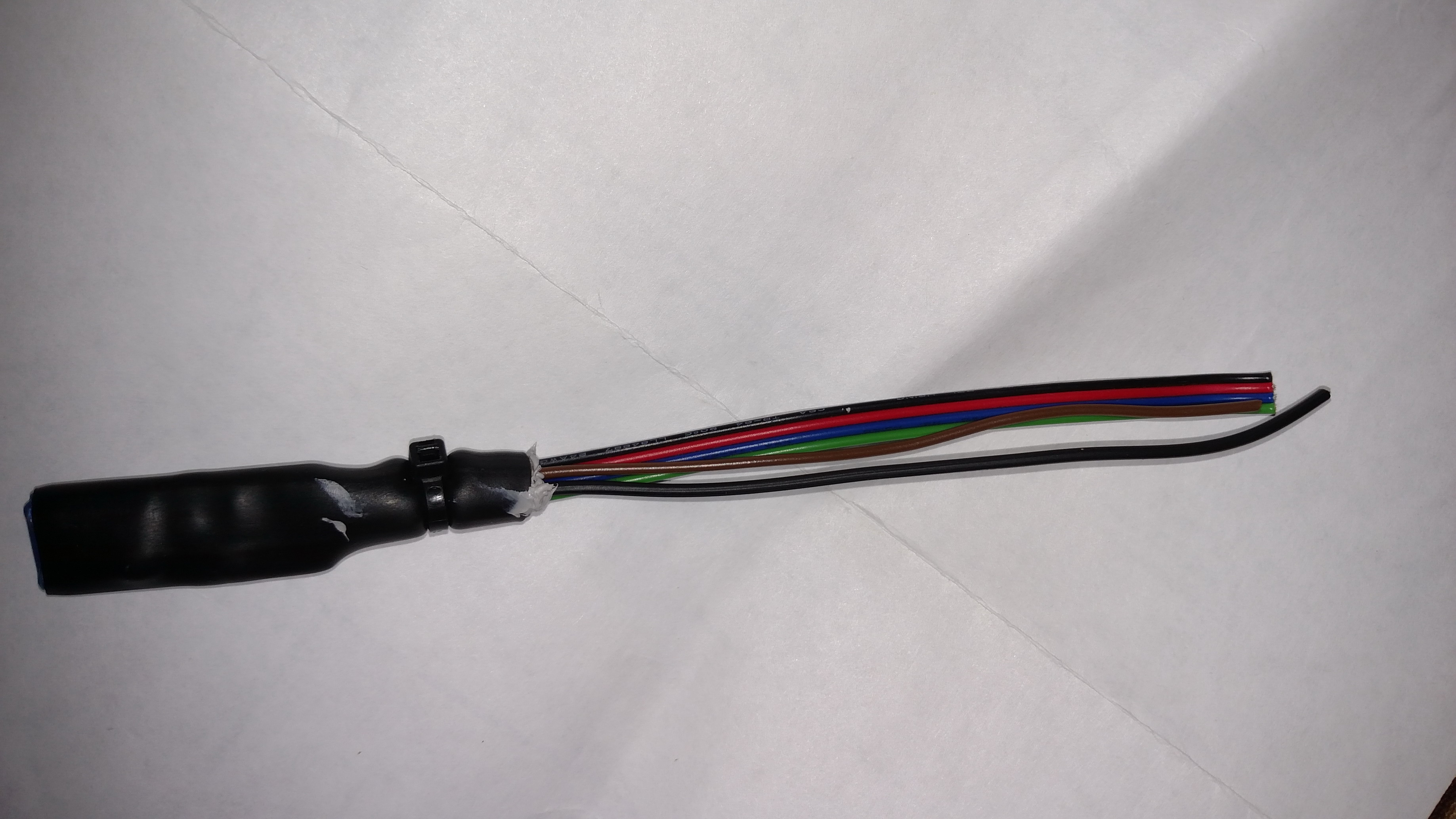

Вот так выглядит эмулятор:
Вот инструкция подключения к нему, информативная пипец какая...

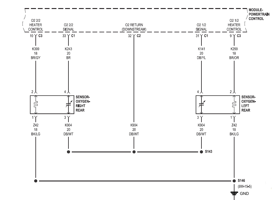

Вот схема из мануала на джип, подключение кислородных датчиков:
Какие предложения, как подключать? Попросил у них даташит на эмуляторы, пока молчок, в выходные поддержка не работает походу.

2 376
Автомобиль: в подписи
синий - это SIGNAL, белый - RETURN. (английские буквы - это на схеме жипа). Врезку делать по уму - до точки объединения, которая находится в жгуте, мсто расположения в жгуте показано на схемах электрики из сервисного мануала.

Вааах. Спасибо огромное.
В обманке там два чёрных провода, я так понял который толстый это масса?
п.4.9
2 376
Видимо так - толстый это масса. На картинке схемы про толщину не слова.
Точка объединения - это S143 на схеме и на приблизительной схеме жгута. Врезку нужно сделать между этой точкой и лямбдой, а не между точкой и мозгами (т.е. - соблюсти нарисованную схему буквально).
