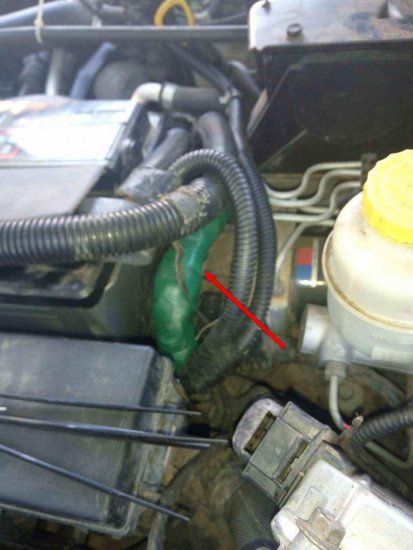

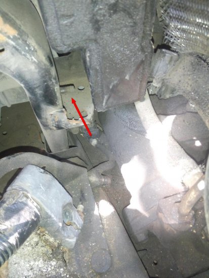

Автомобиль: jeep wj 2.7 - 04
Город: Одесса
Заглянул я под полку аккумулятора, а там картина маслом. Почти все массы перетерты в районе где полка соприкасается со жгутом.
Перепаял провода, закинул их сверху тормозного цилиндра, чтоб больше не перетирались. Ну думаю все нашел проблему с падающими стрелками. Не тут то было, проехал метров 50 и все по новой.
Будет время полезу под приборкой поищу. Программа Jeep Diag выдает ошибки 1651 и 1652, что это за шина по которой масса теряется я так пока и не разобрался - буду искать.
П.С.: что бы снять полку нужно открутить болтик крепящий бачок гидроусилителя и приподнять его на верх, чтобы можно было полку с болта сдвинуть.
В результате восстановленная проводка под полкой и наконец то  закрепленный аккумулятор :)

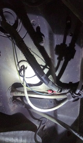

Автомобиль: Jeep WJ 2.7CRD 2004г.
В 20.03.2018 в 16:15, Владимир86 сказал:
Добрый вечер. Начилась проблема с панелькой на ходу перестал показывать указатель топлива упал на ноль и загорелась контрольная лампа бортовой пишет что нет бензина. Подскажите паспиновку фишки щитка приборов. Проверил провод от колбы до мозгов целый. Достал колбу с бака отцепил датчик все ровно горит контролька и указатель на нуле. От мозгов куда уходит провода в салон под панель?
Ну как,нашёл проблему? А то у меня тоже стрелка указателя топлива прыгает на ноль,то на полный. Лазил в бак,менял на другую колбу,ничего не помогло(зря дыру в багажнике вырезал,чтоб бак не снимать). Теперь не знаю где копать.
Изменено пользователем olra
Автомобиль: УАЗ ПАТРИОТ 2008г. JEEP WJ 4
7 2000г. Акпп
Город: Сургут ХМАО
Пока нет. Иногда подымется с минуту показывает и подает на ноль загорается лампочка.
В 10.04.2018 в 19:39, Владимир86 сказал:
Я нашёл провод перетёртый снизу около заднего моста,где провод идёт от фишки в кузов под задние сиденья. Сейчас датчик показывает гуд. Может и тебе поможет. На фотке красное соединение,там и был перетёртый
