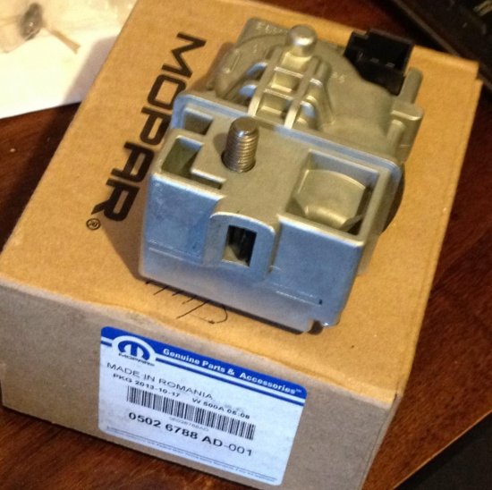

 Добрый вечер!
У меня дорестайл 2011г. Уже год наблюдаю как сдыхает блокиратор руля. За это время я его снял с рулевой колонки и прикрепил в доступном месте, на случай если придется воспользоваться услугой эвакуатора. Живет он своей жизнью..... по настроению.... Иногда неделями о себе не напоминает, а иногда весь день терпение мое испытывает :angry::angry::angry:
Можно ли как-то программно удалить :moil: блокиратор руля из иммо ?

Добрый день.
Нельзя ео удалить программно.
Можно только поменять сам иммо и не прописывать в него новый блокиратор.
С уважением.

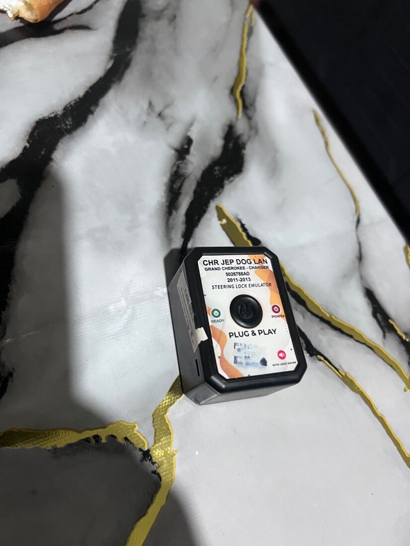

Привет всем, машина не реагирует на кнопку запуска не включает зажигание вынул кнопку вставил ключ зажигание включается машина заводится, по этом при заглушенном авто блокиратор руля не блокирует  каждый раз после включения зажигания выскакивает ошибка в историю фото прикрепляю

удалять блокиратор
менять замок
наслаждаться победой

Да это читал )  понятно выкинуть вкинуть но че источник проблемы если обманку поставил  такая же песня получается источник не блокиратор если бы помер имо машина вообще не завелась бы

ну тогда продолжайте наблюдение -:)))
