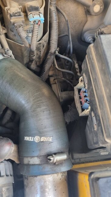

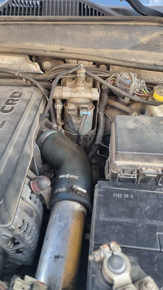

Только сейчас обратил внимание, что патрубок у меня судя по всему силикон. А значит не должен порваться? Но вокруг него и особенно снизу очень много какого-то налета, типа грязи. А если снизу посмотреть, то вообще все в масле и на трубках аж масляные капли. Патрубок прохудился или из под хомутов масло? Патрубок не стандартный, короткий, часть его металлическая. Идентифицируйте его. ЧТо делать, менять или нет?
45
Автомобиль: Cherokee-3 KK (2008-2013)
1 час назад, kupr_vi сказал:
У меня синий силикон стоит и так же периодически приходится протирать. Я с этим вопросом ездил в цанрад. Сказали, на этом двс, это нормально. Почувствуешь, что не едет или расход, тогда заморачивайся.
26
Автомобиль: Jeep cherokee kk 2.8 2008 г.
Город: Саранск
Посмотрел я внимательно свой патрубок, который идет от интеркулера к дросселю. Он состоит из трех(!) силиконовых трубок, и двух металлических, которые скреплены между собой хомутами. Верхний патрубок был треснутым (на фото). До остальных патрубков не добрался, надо снимать бачок омывайки, но не было времени. Все патрубки, особенно снизу, сильно испачканы как будто землей. Скорее всего масло из-за плохо работающего маслоотделителя в клапанной крышке, а он весь в масле, понемногу вылетает через эти множественные крепления хомутами наружу, смешивается с пылью и оседает на патрубки в качестве немного влажной грязи. Протер все патрубки, верхний снял, обрезал по трещине, кстати трещина не сквозная. Еще увидел, что  снизу этот патрубок как будто надрезан, а скорее всего просто обтирается об что-то. Подозрения на датчик температуры от сигналки, его прикрепили к патрубку охлаждения на стяжки. На первом фото в сообщении 538 его видно. Но в тоже время на том же фото видно, что патрубок интеркулера от датчика достаточно далеко, может и не датчик виноват.
Изменено пользователем kupr_vi
