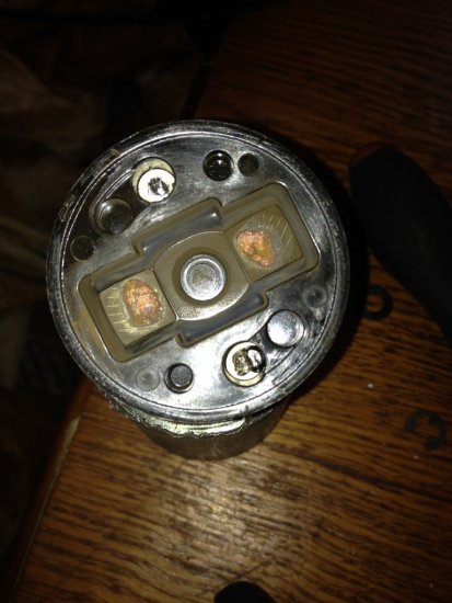

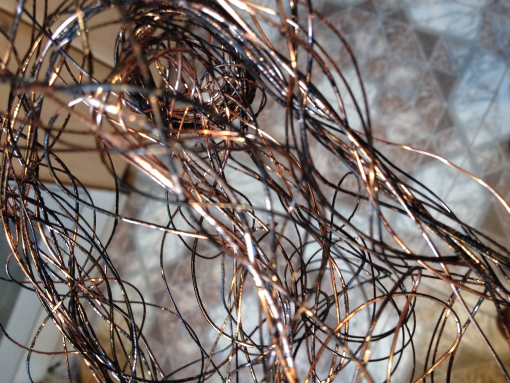

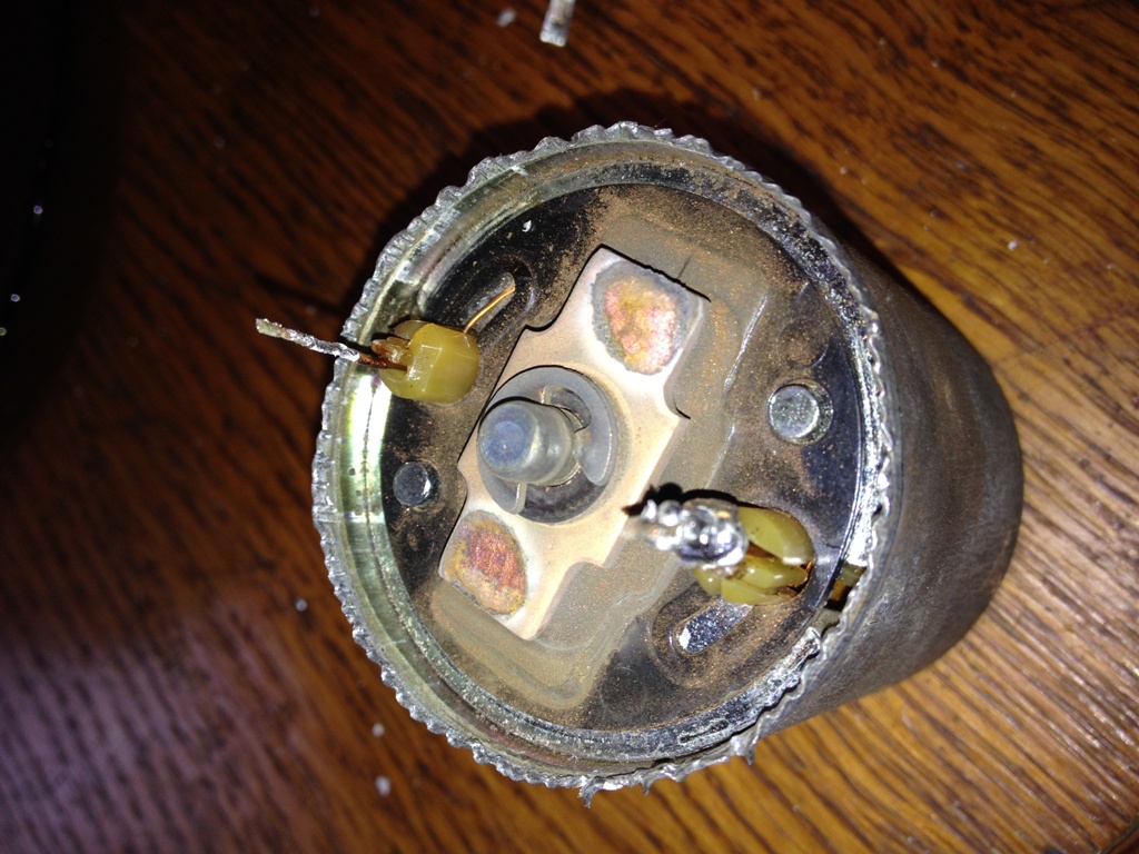

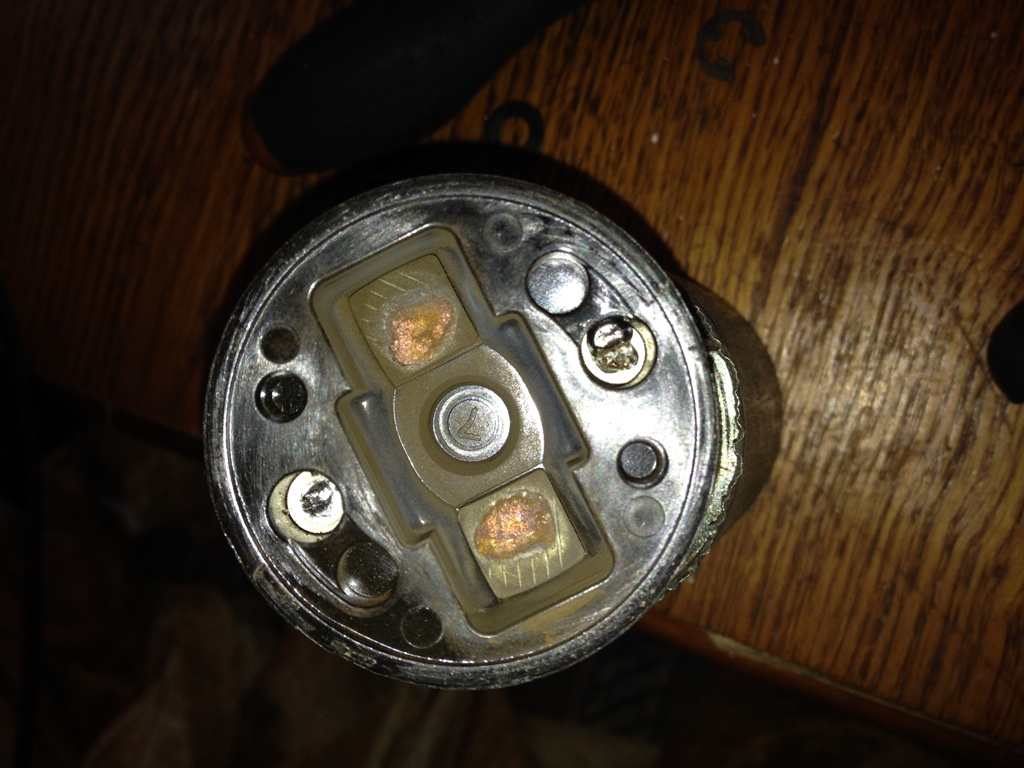

@myx, результаты вскрытия твоего втягивающего:
1) Подвижный контакт реле
2) Крышка с силовыми контактами
3) Обгоревшая катушка вывалилась такой бородой
Резюме: из-за обгоревшей и закороченной обмотки ремонту не подлежит.
