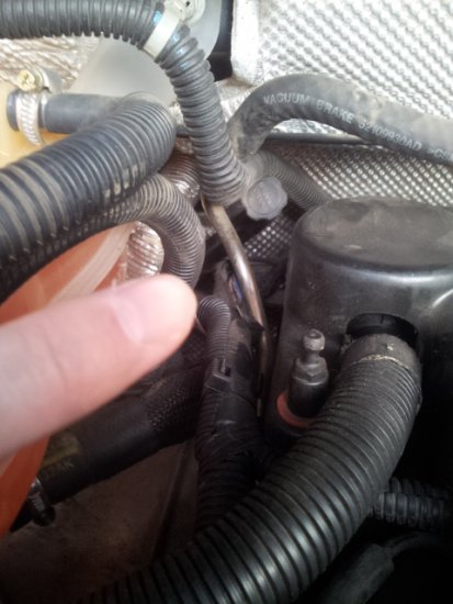

Вчера я писал что на моем КК пропала тяга, это реально так было, машина разгонялась очень медленно и турбина не подключалась вообще по ощущениям, я уверен точно. Сегодня решил проверить еще и о чудо - все работает как часы, как будто и не ломалось ничего. Притапливал, тяга есть как и до вчерашнего дня. Что бы это могло быть ума не приложу, но сейчас все в норме, я удивлен. Никаких ошибок так и не выскочило на табло.
Хуже плавающего дефекта ничего нет. Подобная херь была правда с загаранием и потуханием джекичана при перетирании шлейфа проводов под крышкой двигателя. Был переодический пробой на массу кабеля управления дмрв.

, посмотри (проверь) на всякий случай температурный датчик воздуха на впуске и его разъём. У меня была проблемка именно с разъёмом - был сломан лепесток-блокиратор толи на "папе" толи на "маме" - точно не помню вследствие чего был неплотный контакт. НО! Загорался чек! В итоге когда нашёл и тупо затянул стриксой - косяк пропал и больше не повторялся - турбина вырубаться перестала.

Если имееш в виду датчик на трубе рядом с фильтром то это дмрв а если на самом фильтре то от него врятли может вырубатся турбина. Датчик темпиратуры врятли повлиять должен. У меня именно пробой на массу дмрв был. Но не в клейме а под крышкой на движке.

Речь не о расходомере, а о температурном датчике. Ради интереса отключи его и покатайся немного ;) ..."почувствуй разницу" ;)

@Жека, спасибо. Ну ты говоришь что чек у тебя горел. Буду ждать когда опять отрубиться турбина, конечно хотелось бы что бы этого больше не было) Сегодня тоже катался и отжигал бывало, но все в норме, тьфу, тьфу. Просто пока нет времени заморачиваться.

, нЕзачто. Хотя... я бы все-таки сканер подцепил....
