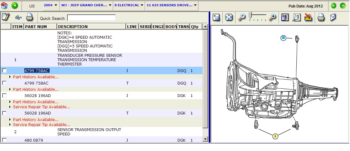

Ударов нет никаких, ну кроме старых, с которыми мне досталась машина. Драйв, отпускаю тормоз, она трогается, первая, вторая всё, дальше рёв мотора. Щас был у Сергея в Архангельском. Сканер показал 0733, 0734, 0841.
Может кто-нить помочь? Нужны номера Блока соленоидов, датчиков входящей и выходящей скорости и фильтров и модель моей коробки. 45, или 545....
а блок соленоидов то причем??модель АКПП в данной ситуации роли не играет, но считай что у тебя 545, в магазине говори что 45.
128
Город: новосибирск
номер 04800879 там их два. они одинаковые, это датчики оборотов.
05179267AC
05013470AE
номера фильтров.

это температура двигателя, я же говорил про температуру в АКПП, если там такая температура, то тогда скорее всего ремонт предстоит. Датчики не сложно поменять. они слева по ходу движения на АКПП. откручиваются головкой на 8

P0733 - Gear 3 - incorrect ratio (Wiring, TR sensor/switch, shift solenoids, transmission mechanical fault) - один из вариантов это проводка датчика №2 слева
P0734 - Gear 4 - incorrect ratio (Wiring, TR sensor/switch, shift solenoids, transmission mechanical fault) - один из вариантов это проводка датчика №2 справа (они одинаковые на входном и на выходном валу и именно они "считают" обороты для сравнения скорости вращения валов)
P0841 - Transmission fluid pressure (TFP) sensor A -range/performance problem (Wiring, poor connection, TFP sensor, ECM/PCM/TCM) - один из вариантов это датчик №1.
Как- то дофига совпадений, не правда ли? А главное- других ошибок нет!
