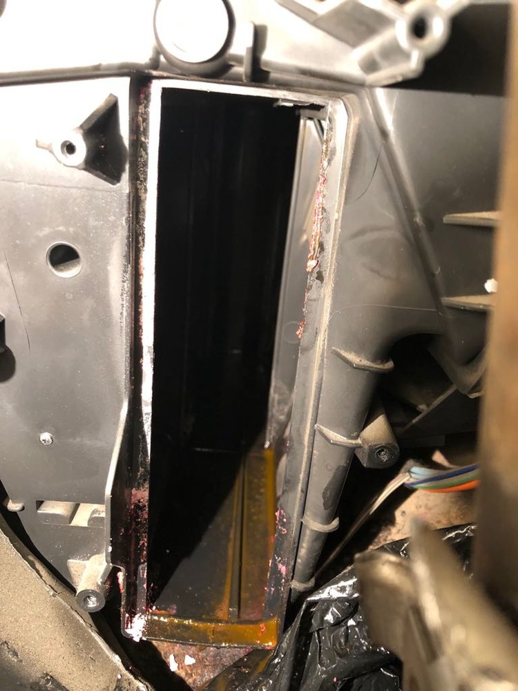

Вот что вскоытие показала, антифриз уходит медленно не заметно мало капельками , скоро сдохнет радиатор , естественно замена решит вопрос, началось заваздушенность системы, кто приобретал радиатор печки и по чем ?
Печально арийдется все вскрывать начал холодным дуть , как проедешь или газанёшь появляется теплый воздух а на улице не май месяц у нас уже и 30-39 не радует

Добрый ночи всем черкаводам , все вскрыли , радиатор патек и конкретно , вот
На СТО у дяди Толи , молодцы , быстро и оперативно ?
