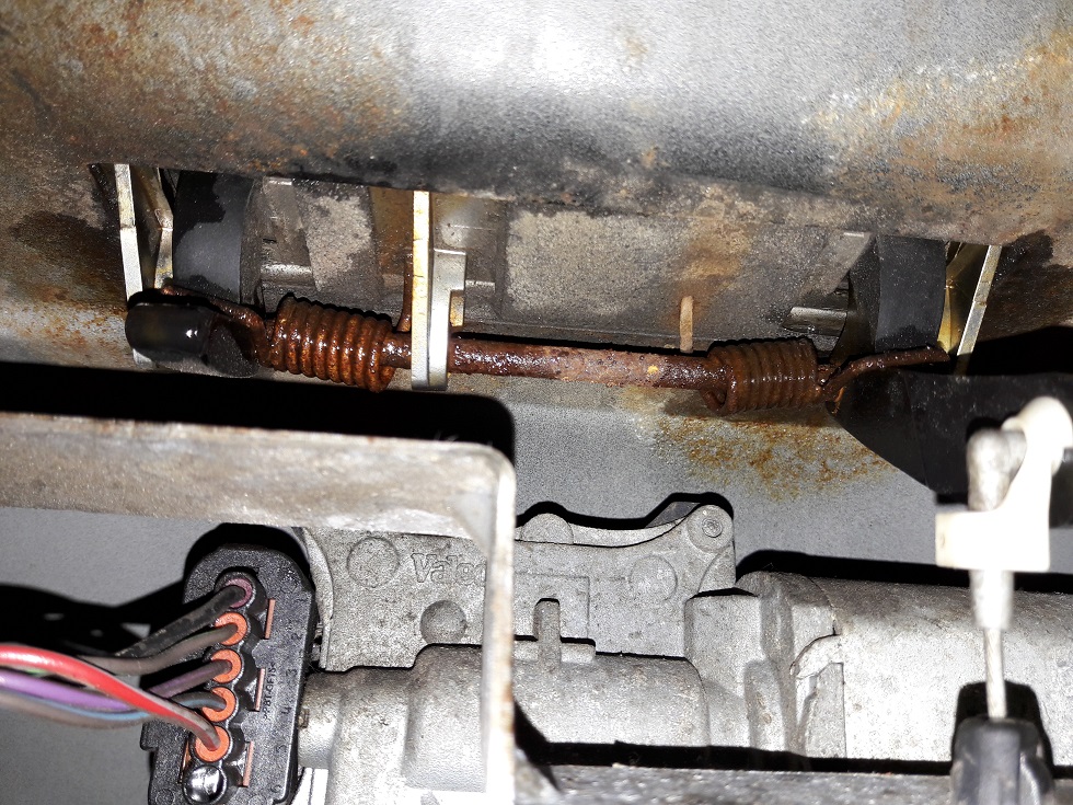

Подхожу к машине, открываю двери, дергаю за ручку, а она в нажатом положении зависла и дверь не открывается((( я закрыл авто, снова открыл - открылась, но ручку с усилиям нажимал и как то совсем неохотно она назад возвращалась(((
Визуально посмотрел - под ручкой торчат пару кусков какой то резинки, вытащил их, побрызгал в ручку, в замок силикончиком ( то что было под рукой) не помогло(((
Сейчас даже закрывается только когда ручку от руки в нейтральное положение вернешь
Куда лезть?

5ой, двери багажника
это нормально, закисает ручка на осях, у тебя вся накладка в хроме, ручка отдельно не идет, ценой будешь приятно удивлен, решение - снимать накладку и разрабатывать ручку...
А если ручку очистителем, а потом антифрикционной смазкой залить?
А откуда там куски резнки? Такое впечатление как будто какая то прокладка резиновая ссохлась.
А накладка с ручкой как чугунный мост стоит?
Изменено пользователем Avtor
снаружи,как правило, бесполезно... надо снимать и проливать...
накладка почти как мост... эксклюзив...
дурацкая конструкция - под этой накладкой видимо жижа скапливается. отсюда гниение 5-й двери под ней и проблемы с замком. надо все разбирать и чистить. а заодно по хорошему и дверь перекрашивать :)

Сталкивался с такой проблемой. Решил так: снял механизм, на ночь оставил в керосине, потом WD-40 и разработка, в конце мовиль.
Недавно тоже столкнулся с этой проблемой.Снамал обшивку,пробрызгивал вдшкой,потом силиконовой смазкой.Помогло,сейчас всё отлично работает.Видимо со временем подзакисает пружина.
