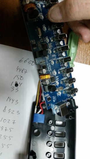

Хаб активный, переделал немного, чтоб включался от кан шины. (реле управления поставил).
