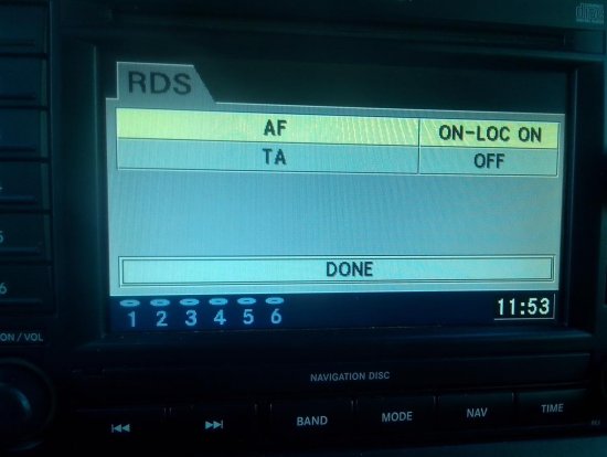

подскажите как выствить(изменить время) в магиге дорестайл.

Тут?

не получается...
На кнопку TIME жму,запрашивает диск "Plese insert DVD-ROM"
А его нет.Че делать?А???

Нестандартная голова? У меня совсем другая стояла. А попробовал на сами часы (где у тебя на фото 11:53 горит) нажать и время вручную выставить?

нее,он же не татч скрин..

Это не майгиг, это REC/REJ. Он не тачевый. Время настроить можно только вставив диск навигации в нижний лоток. Без диска время выставить нельзя.

Так и думал..Диск тогда нужно позаимствовать у кого нить..
