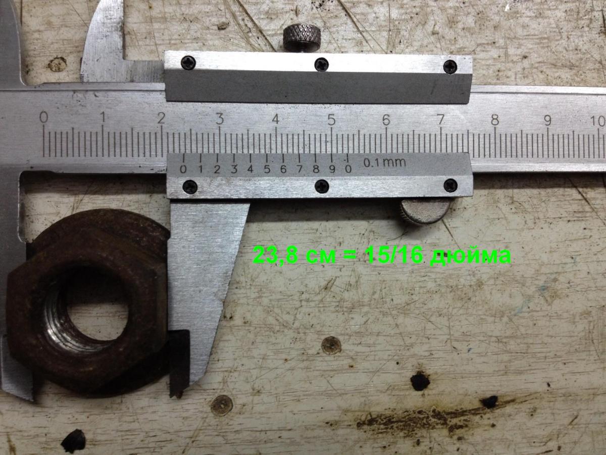

По ключам - вот фотки: гайка развального болта переднего нижнего рычага на 15/16" (23,8 мм.) и подпиленный 14-й ключ для штуцера шланга ГУРа. Можно конечно не заморачиваться и крутить подходящими по размеру метрическими ключами, но гайку штуцера 15-м ключом я уже слизывал...
