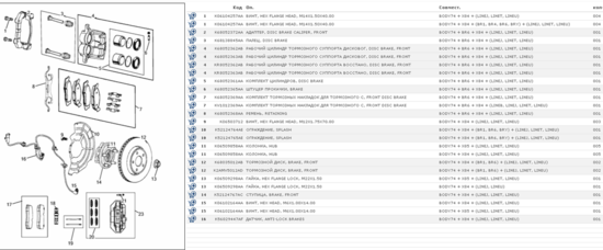

А подскажите номер этой шайбы и если можно рисунок потому что не уверен что она там была
5b9cafa3491a6_.thumb.png.e5c38a491ecdd4e266e403b51cfb3257.png5b9cafa741a18_2.thumb.png.e0671104fd62728234cd8b3f2f2a8b5f.png
Ни в PAIS, ни в онлайне шайб нет

шайба - 4809863AC

шайба - 4809863AC
Ставится между шрусом и ступицей?
