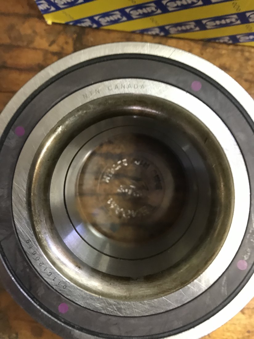

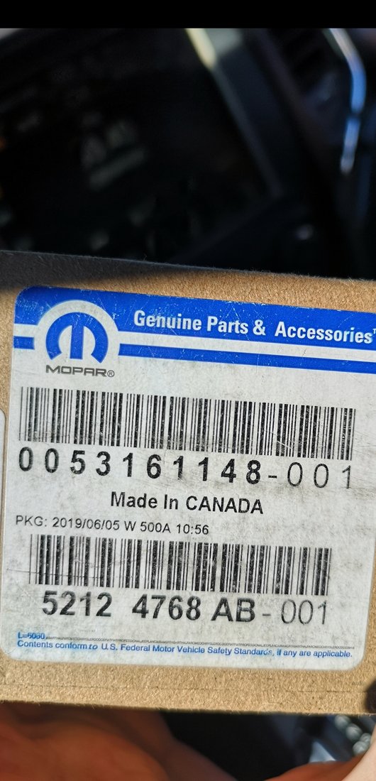

Коробка и содержимое.
Изменено пользователем Сергей_Т
Я точно так же открыл и искал потом непосредственно NTN, без мопаровской упаковки. Задний нашел, переднюю ступицу тогда не смог.
Поменял сегодня ступичный подшипник задний правый, прошел 270т. км, заменен на NTN-SNR  R151.62 за 5т. руб, на родном маркировка отсутствовала.
