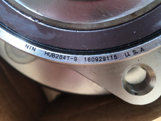

В 22.10.2017 в 21:04, zorge799 сказал:
Фото номеров передней ступицы
Ни один из этих номеров не находится по базе!

Парни, ничего не имею против этого корейского производителя, ведь для этого нужен опыт ремонта и эксплуатации. Я же даже написал, что специально съездил в Рольф и проконсультировался и они тоже самое подтвердили (в их коробочках Мопар лежат корейские ступицы!).
Я себе сразу же нашел и купил мопаровскую коробочку, поставка была из Нью-Йорка. Открыл ее, а там ступица NTN и с таким же кодом, как у парня, который чуть выше выкладывал фото. Уже установили, шум пропал. А старая ступица была с налетом ржавчины, из-за этого надпись производителя и его код не сохранились.
667
Город: Мытищи
Правильный код передней ступицы: ILJIN  - IJ123166 ?
