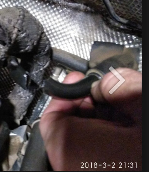

Спрошу тут. Клапан припотел, снял я его, продувается в обе стороны. Это нормально? Или это значит, что неисправен?
2 376
Автомобиль: в подписи
перед продувкой его ещё нужно в пространстве разместить корректно - там грузик на клапане, он работает только в правильном положении, если например перевернуть - так и будет дуться в обе стороны.
